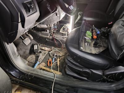

Итак.
Снимаем боковые стенки со стороны водителя и пассажира (фотографировать не стал)
Далее снимаем консоль, откручиваем по бокам два торкса и 2 пистона И задний болтик Далее убираем консоль в сторону.
Откручиваем силовую поддержку консоли со стороны водителя и пассажира (сидит на 2-ух болтах на 13)

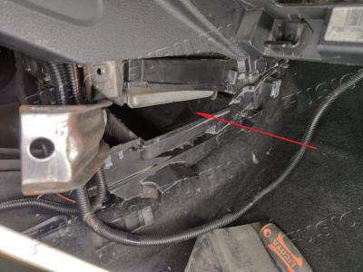

далее снимаем крышку радиатора отопителя, нижний торкс открутить легко, а вот верхний находится под панелью, доступ очень затруднителен ( я открутил без разборки панели)
Вот так выглядит в снятом варианте

И затем откручиваем 6 торксов крепления дренажного корыта.
2 впереди (находятся за болтами на фото, смотреть снизу)

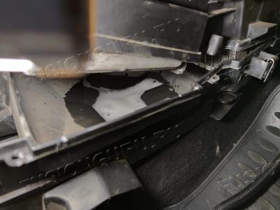

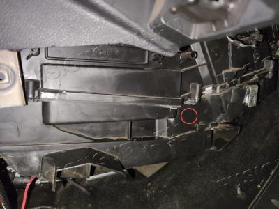

и 2 по бокам со стороны водителя и пассажира( 1 болт за металлическим каркасом, смотреть снизу)
Со стороны пассажира фоткать не стал
Отправлено спустя 1 минуту 54 секунды:
Далее отгибаем заднюю часть корыта дренажа. Снять не получится, т.к. перед корыто держат еще 2 торкса, подобраться можно только при полном снятии печки Отправлено спустя 1 минуту 59 секунд:

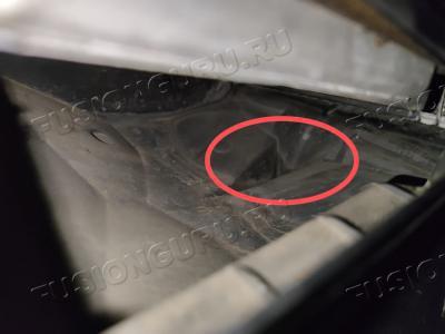

И видим такую картину, в которой есть отверстие дренажа. Отправлено спустя 3 минуты 57 секунд:
Видно плохо на фото.
Далее я купил средство для чистки кондиционера (ради трубки, можно использовать любую трубочку) и WD-40.
если есть компрессор с длинным жалом, то лучше выдуть им.
Далее долго и упорно чистил проход (прям как проктолог)))).
Вылил кучу воды в корыто для проверки и собрал все в обратной последовательности.
Итого: дренаж чистый, печку снимать не надо.

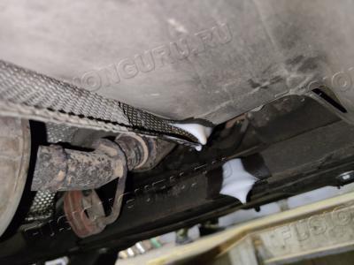

Надысь, обратил внимание, что перестала капать вода через дренажку кондиционера под днище автомобиля.

Поняв принцип крепления дренажного корыта печки, открутил саморезы, как сказано постом выше, отогнул корыто вниз...
и вот она - дренажка.
Дальше - дело техники.
Налил в корыто немного пенного очистителя и проковырял куском проволоки забитый дренаж.
По обратному выходу жидкости со стороны экрана глушителя понял, что путь конденсату свободен.

В том месте, где выходит дренаж кондиционера, как ни странно, термоэкран девственно непорочен.
Кроме того, точечное попадание влаги на горячую трубу глушителя не самый лучший вариант, считаю. Пусть лучше вода по алюмишке скатывается.
