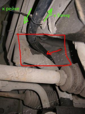

Обратил внимание, что крепёж защиты картера натирает шланг. Надел "защиту" - шланг большего диаметра, разрезанный вдоль и зафиксировал стяжками.
Вид от ДВС в сторону правой ПТФ
Всем на заметку :)

Было, конечно, правда фоток не помню. В любом случае, тем, кто не делал этого, лучше обратить внимание на данное проблемное пересечение.
Поскольку в заголовке нет названия трубки, добавлю ещё одну проблемную зону. Один уважаемый человек, широко известный в Фьюженгуровских кругах, указал мне на то, что в месте соприкосновения трубки от бачка ГУР к насосу, защищённой гофрой от мехповреждений, и патрубка радиатора (всё находится у правой стороны радиатора по ходу движения), эта самая защитная гофра через 70...150 ткм "прогрызает" патрубок. Обратите внимание, остаться без ОЖ на трассе при сквозном повреждении патрубка можно мгновенно. При замене патрубка надо аккуратно отогнуть трубку ГУРа, чтобы они не соприкасались. Фотку сделаю к вечеру. Может, тоже было, но как напоминание пойдёт...
ПыСы: недавно сослуживец купил Фью б\у 83ткм пробега, попросил посмотреть. Я поглядел, сразу нашёл, что патрубок повреждён уже дальше нитяной оплётки в теле патрубка, осталась лишь тонкая стеночка....

#3 Сообщение fidel1970 » 07 сен 2014, 08:48
Да. Есть такое дело...
Вообще, я предлагаю обозвать тему - "Вредные контакты".
А то по всему форуму разбросана информация, вот и надо объединить.
Добавлено спустя 25 минут 8 секунд:
Что есть такое вредный контакт?
Из самого названия понятно, что соприкосновение между собой узлов и деталей машины впоследствии может причинить вред работоспособности этой самой машины.
В особенности это касается мест, где трутся друг о друга шланги и трубки (топливные, масляные и др.)
Отсюда вывод - при обнаружении мест соприкосновения необходимо сделать всё возможное, чтобы подобные контакты устранить.
Стоит отметить, что и любые преднатяги шлангов/трубок (а равно излишняя длина) также могут привести к печальным последствиям.
Поэтому, при замене гибких деталей системы топливоподачи или охлаждения следует учитывать, что в некоторых местах установки во время эксплуатации машины могут возникать вибрации от работающих агрегатов.
Вредный контакт вреден ещё и тем, что проблема от него в основном проявляется не сразу, а через какое-то время.
Причём время это как обычно подходит не вовремя.
Применимость понятия вредного контакта также можно отнести и к металлическим частям машины. По большей части это касается деталей подвески.
Что делать/как устанить вредный контакт (ВрК)?
Для начала, собственно, нужно найти место ВрК.
Далее, если это резиновая (полиамидная) трубка, то место соприкосновения должно быть изолировано прокладкой (примерно из такого же материала) большего диаметра, зафиксированной на шланге (трубке) хомутами.
Если же вредный контакт обнаружился между металлическими трубками - необходимо либо слегка изменить трассу прокладки трубки (отогнуть), либо опять же использовать адекватную прокладку.
Незакреплённые трубки/шланги нужно зафиксировать соответствующими приспособлениями.
В продаже существуют специальные разъединители вредных контактов, как пластиковые, так и металлические.
Главное - это своевременное обнаружение мест вредных контактов в машине и периодический их мониторинг.
Предлагаю пополнять тему фотовложениями мест вредных контактов на машинах наших участников.

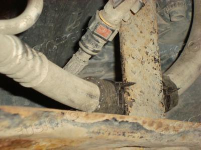

Я правильно понимаю, что автор защитил вот эту трубку
У меня она прохудилась, причём на сервисе говорят, что там от завода трубка металлическая должна идти, а у меня там шланг резиновый на муфтах и трещиной пошёл. Так вот, как там в оригинале?
Я как понимаю, это та же самая трубка, что и автор пытается предохранить.
Так вот, у меня по ней вопросы:
1. Это она 1 361 585 (19D734) ?
2. Как можно лечить?
Снять шланг и опрессовать новый рукав высокого давления или может подойдёт взять оригинальную трубку на разборке (там при монтаже у сервисменов вопросов дополнительных не возникнет?)

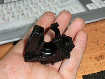

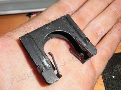

Сверху черная байда железная или пластиковая - просто снимается. Она ничего особо не держит. Только страхуит.
Вот с пружинкой придется долго мучаться. Снимается она специальным съемником. Плохо то, что трубка твердо сидит.
Начни с того, что дунь туда ВДшкой. Сверни трубку (чтобы она проворачивалась внутри). Это облегчит участь.
Далее наверное взять несколько кусочков жести и потихоньку ими подбить пружинку. Так мы ее разожмем и высунем трубку. Думаю как бы сам делал. Я ни разу не снимал, только стыковал :)

Ещё вам трубок:
Для авто с кондиционером: заметил что трубка кондиционера, как то слишком "дружит" с правым лонжероном. Даже следы оставила не нём.
Добавлено спустя 11 минут 41 секунду:
Вот ещё тут кто-то писал, что протёрлось. У меня всё в порядке, но вероятность протирки есть.
Это трубка обратки ГУР-а. Снимок сделан за правым колесом в сторону кормы.

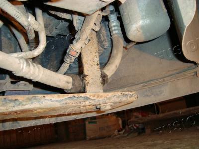

#12 Сообщение avtopilot18 » 12 июл 2015, 05:38
Нет, я про другое место контакта писал. На фотовверху- самое распространённое и заметное место, его почти все стараются защитить. А я о другом месте, том что на фото ниже, контакт защищённого гофротрубкой шланга (слева на фото) и патрубка радиатора (в центре фото). На фото патрубок меняный и трубка левая отогнута при замене патрубка.
