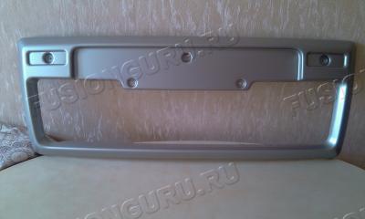

Приобрёл вот такую декоративную накладку на бампер...
... по совсем незаоблачной цене. Где-то в районе 4000 руб., ну, может чуть больше. :rolleyes:

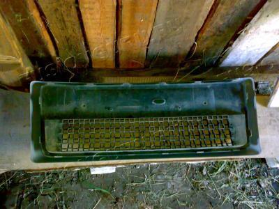

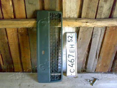

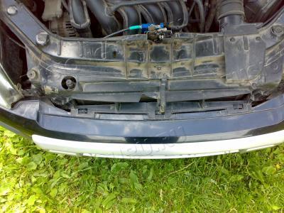

Оторвал штатную решётку бампера...
... а затем открутил от неё номерной знак...

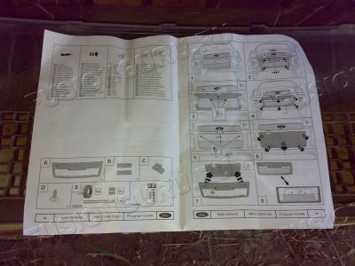

Затем взял сопроводительную инструкцию по установке.
Да, она, собственно и нафиг была не нужна... всё и так отлично подогнано.

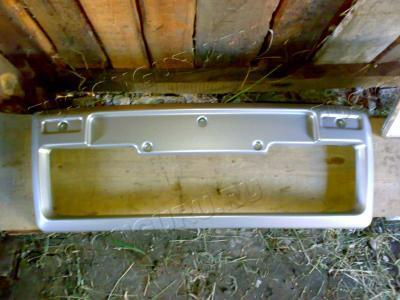

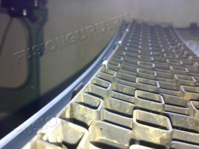

Берём накладку...

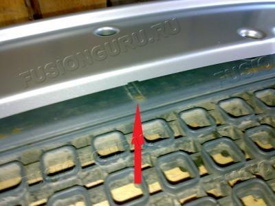

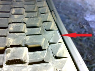

... и прикладываем на неё штатную решётку...
Нижние пластиковые лепестки точно попадают в соты решётки.
Центральный паз тоже поможет не ошибиться...

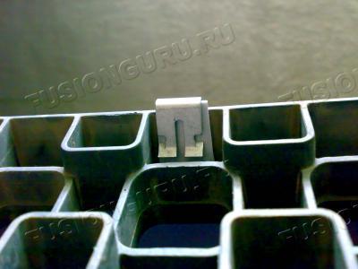

Имеющимися в наборе кляймерами крепим лепестки к решётке...
Добавлю, что перед установкой этих зажимов их нужно слегка сжать пассатижами.
Готово. Пять кляймерных зажимов установлены.

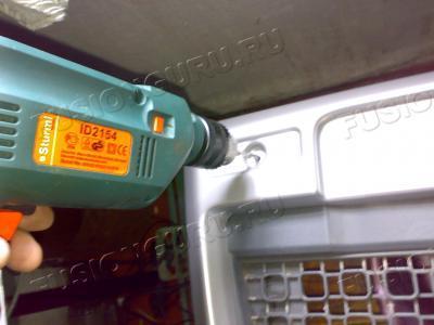

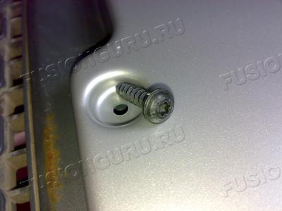

Далее, берём дрель и сверлим нужные нам отверстия...

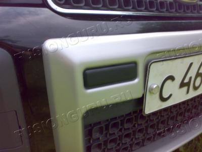

Для крепления в наборе ещё имеются и саморезы...
Всё, накладка с решёткой собраны.

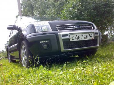

Пошли прикидывать на машинку...
Да, забыл сказать, что номер установил пока без рамки... не нашёл длинных декоративных болтов. :o
Ну, чо... нормально. Щелей и зазоров нет, можно крепить окончательно. ;)

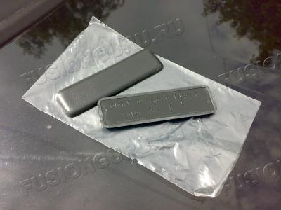

Последним штрихом стала установка заглушек в места крепления саморезов.
Ну, тут вообще всё просто... даже комментировать не буду.
В последствии планирую в это место установить светоотражатели белого цвета (угадайте с какой машины? :D ).

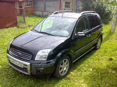

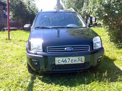

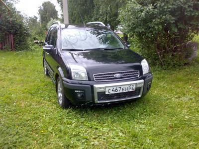

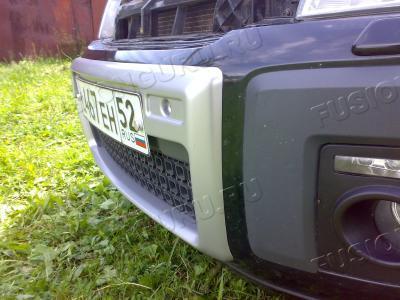

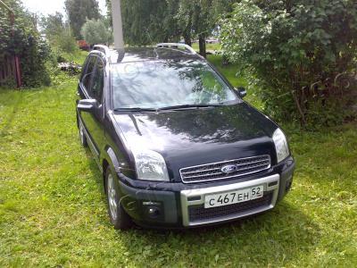

Итог с трёх ракурсов. :rotate:
