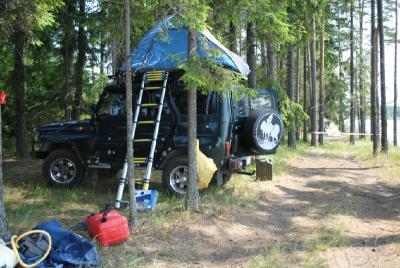

[youtube]QuBwEsytmgk[/youtube]
Dima! писал(а): Вариант когда ты среди ночи башкой вниз, только потому что приспичило, мало но таки вероятен.
не понял, кто на ком стоял?
что должно приспичить чтоб башкой вниз?
Dima! писал(а):А в этой на крыше я сомневаюсь что ты даже в двоем поместишься. Какие у нее габариты в дину? Ты же не карлик.
не виду никаких препятствий. в полный рост там никому ходить не надо, там надо только спать. а для этого вполне комфортный габарит.
Dima! писал(а):А тебя не смутило, что у них в фотогалерее сплошь тяжелые джипы и пикапы и ни одной малолитражки-пузотерки?
во-первых я по европам сам видел такое на пузотерках, причем на реальных пузотерках. рено клио, например.
да и на приведенной мной картинке далеко не джип, если внимательно посмотреть.
ну или вот, что, только для рекламы такое нарисовали?
а на жыпах у людей стоят уже вот такие дома
впрочем, вернемся к моим баранам. точнее трем_девкам(тм)...

ZanZag писал(а):шутка должна быть по крайней мере смешной...
наверное там все предусмотрено, не задумывался?
Лестницы точно в комплекте нет. В позапрошлом году на Селигер мужик из Смоленска с такой приблудой на крыше приезжал. Жаловался на пророблему найти легкую складную лесенку.

Комплектация:
4 универсальных зажима к багажнику на крыше машины, 2 двери / окна с москитными сетками, 1 матрац и 2 подушки, 1 стальная оцинкованная лестница.
:hat:
Dima! писал(а):Пытаюсь до тебя донести мысль что 200 кг. народу там просто не поместятся.
с чего вы сударь такое взяли?
спальное ложе 210х130. это чуть уже двуспальной кровати. и в точности соответствует моей "обычной" палатке (спальному месту).
не вижу в этом хоть какой-то предпосылки к дискомфорту.
(да и мой вес со штурманом 120кг. мы маленькие и спортом занимаемся :P )
Dima! писал(а):На самом деле я не совсем понимаю причем тут крыша? Штатные поперечины опираются на силовой каркас и крыши не касаются.
злые языки пророчат мне что стойки поплывут, когда я спать буду.
или когда там танцевать начну. или когда порыв ветра станет переносить вес разложенной палатки на одну какую-то сторону.
а т.к. производитель не дает никакой инфы по максимальной нагрузке на крышу не в движении (без учета ухудшения управляемости) то есть о чем задуматься... очково крышу то сложить... :eek:
