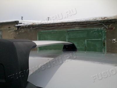

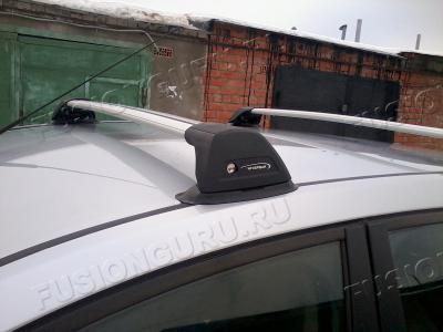

Re: Багажник на крышу
#68 Сообщение wresad » 27 окт 2017, 19:39
платил где-то 11000 руб. не шумит
