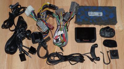

Сегодня посадил попугая в Фьюжик. В итоге к проигрыванию музыки добавился еще и блютуз с голосовым управлением. Качество связи отменное, телефонная книга автоматически синхронизируется. Телефон с кармане не вытягиваю, короче говоря- доволен как слон. Parrot Mki9200 брал юзаный.
Конечный результат
А началось с этого
