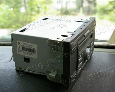

Здравствуете, уважаемые Фьюжиноводы. Тоже озадачился приобретением данного девайса. Долго читал эту ветку форума, и наконец, решил заказать в Питере. Устройство у меня 6000 CD (надпись под дисплеем), значит 6000CD-3, стикер “правильный” написано “Mage by Visteon in Portugal”, парт номер: 6S61... Выпуск 2008 январь. Получил от продавца ответ: К сожалению, на магнитолах серии 6s61 нет интерфейса для CD чейнджера. Адаптер не совместим с этой серией.
Я в раздумьях... Вы здесь пишете, что работает, он – что не будет работать. Где истина?
Re: Моя переделка CD6000 под флешку
#305 Сообщение alex57 » 19 июн 2012, 22:27
Истина еще мб в годе производства.
У нас с Фиделем 2007 год, у тебя 2008. За год производитель мог запросто "удешевить"
магнитолку, оставив стикер прежним. (или за полгода - у меня машина сентября 2007)
Мб попробовать потолковать еще раз с продавцом, сославшись на наши магнитолки.
И уточнить насчет года.
trap
Сообщения: 44
Зарегистрирован: 03 май 2012, 01:05
#306 Сообщение trap » 19 июн 2012, 23:23
Разговаривал сегодня с продавцом по телефону – он тоже в глубокой задумчивости.. У меня магнитола выпуска середины января 2008. Интересно, по внешним признакам можно установить наличие этого самого интерфейса для CD чейнджера?.. ну там, разьемчик какой-нибудь дополнительный стоит... или это чисто программные/аппаратные изменения, не видимые на глаз? Никто не в курсе?

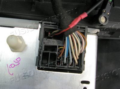

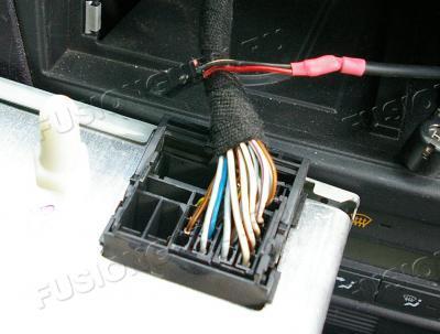

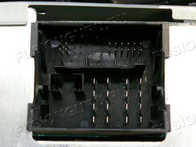

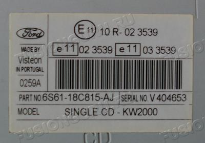

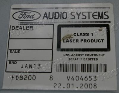

Это в Братске год спросили, а в Питере сразу про 6S61 написали (хотя год я указал в заказе). Сегодня вынул еще раз магнитолу, сфоткал, вот подробный фотоотчет:
Похоже на ваши или нет?
#311 Сообщение alex57 » 22 июн 2012, 11:12
Внешне - тютелька в тютельку (как говорят лилипуты, присовокупляя).

#312 Сообщение trap » 22 июн 2012, 21:26

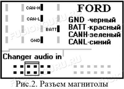

Судя по картинке с сайта http://trioma.ru/cost/ford-typeB.shtml обмен с внешним чейнжером происходи по шинам CAN-L и CAN-H, они там есть. По крайней мере провода к этим клеммам подведены.

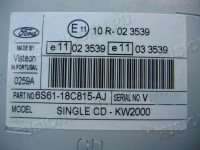

#313 Сообщение Alexanderz » 22 июн 2012, 21:31

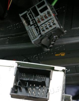

trap писал(а):Похоже на ваши или нет?
У меня вот такой стикер на майфуне
Всё работает.

Сегодня ездил, хотел купить эту приблуду, воткнули в магнитолу, а она не видит её :weep: :weep: :weep:
Part No: 8S61-18C815-AA 2008 г.выпуска. С таким номером работать не будет, проверено на мне... Придётся раскошеливаться на нештатную магнитолу+переходная рамка... вобщем на бабки попадаю... Завтра в Орёл ехать, думал с музыкой в достатке буду... ан нет! :(

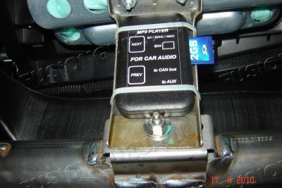

Сегодня пришел девайс, сразу же опробовал – все работает. Провода обмотал антискрипом, поместились за магнитолой легко, вот только разъем, который оказался на магнитоле, малость блтается – придется его куском поролона подпереть. Играет чудесно. Подрулевой работает.

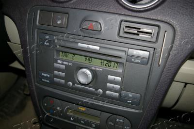

#319 Сообщение НачТех » 10 июл 2012, 23:07
А я себе поставил вот такую приставку к нашей магнитоле:
Подключена к магнитоле через переходник. Управление папками и треками с рулевого переключателя. Номера папок можно выбирать с кнопок магнитолы. Прослушивание с приставки включается простым переключением магнитолы в режим AUX.

#320 Сообщение fidel1970 » 11 июл 2012, 06:03
НачТех, тож не плохо. :)
