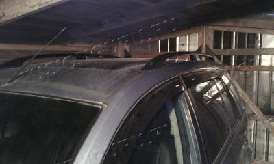

PavM
Сообщения: 3
Зарегистрирован: 21 май 2015, 12:20
Полное имя: Мочалин Павел Валерьевич
Re: Релинги на Форд Фьюжн
#277 Сообщение PavM » 21 май 2015, 12:25
Поставил себе вот такие рейлинги от фирмы Voyager.
Ставятся в штатные отверстия крыши. Весь монтаж занимает один час.
Жалко, что эту модель рейлингов стали делать после снятия Фьюжена с производства.
Есть во многих интернет-магазинах, брал в atlant-magazin.ru.
Demogorgon
Точила Мудрый
Сообщения: 1033
Откуда: Вологда(35)
#278 Сообщение Demogorgon » 21 май 2015, 19:05
PavM,заднюю опору тоже не крепил?
PavM
Сообщения: 3
#279 Сообщение PavM » 21 май 2015, 19:20
За счет двух крепежей держится очень жестко, зад не гуляет.
Хочу в довесок еще поперечины приобрести.
