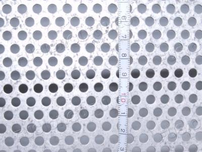

#24 Сообщение maxs-vd » 17 июн 2012, 10:54
GluMo писал(а):А подскажите где такую сеточку прикупить ?
Вот такая от камазовского воздушного фильтра
stor4uk
Сообщения: 215
Зарегистрирован: 18 май 2011, 12:45
Откуда: Алексеевка Белгородской обл.
Re: Сетка в решетку радиатора
#25 Сообщение stor4uk » 17 июн 2012, 11:06
Прикольно.
А из какого она материала?
Мартовский кот
#26 Сообщение maxs-vd » 17 июн 2012, 11:19
Обычная оцинковка.

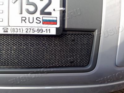

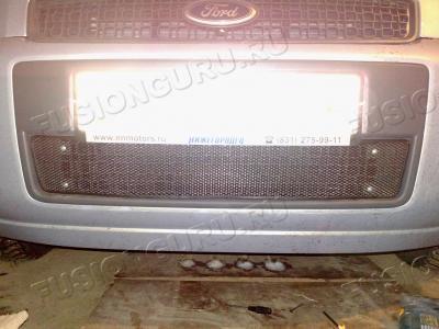

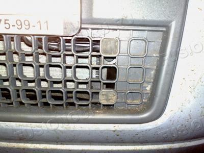

#27 Сообщение l66u » 17 июн 2012, 11:53

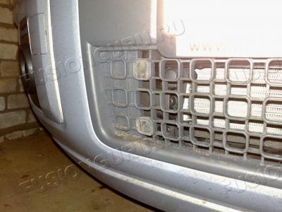

Всем здравствуйте!
Предлагаю вариант наружного крепления
#28 Сообщение fidel1970 » 17 июн 2012, 12:24
l66u писал(а):Предлагаю вариант наружного крепления
Так, так... давай подробней... весьма заинтересовало. :yes:
#29 Сообщение maxs-vd » 17 июн 2012, 14:22
По ссылки Doc Brown, увидел вот такую сетку
Если что у меня вот такая имеется
оцинкованная толщина 2мм
Всем желающим готов предоставить (бесплатно)
l66u
Сообщения: 50
Зарегистрирован: 10 ноя 2011, 21:21
Полное имя: Юрий
Откуда: Нижегородская область Лысково
#30 Сообщение l66u » 17 июн 2012, 21:25
Уже успел убедиться в пользе дополнительной решетки - комаров в этот год достаточно, причем разных калибров.
Купил за 250 прямоугольную заготовку, вырезал по заранее заготовленному картонному шаблону деталь-сетку, по периметру пустил резиновую П-образную резинку-молдинг.
В четыре ячейки родной решетки "запрессовал" пальцами квадратики толстой резины
в которые и вкрутил оцинкованные саморезы.
Головки саморезов обмакнул в черной краске.
В верхнюю часть решетки закрепил обычную бытовую москитную сетку, ее не видно за родной. Как то так

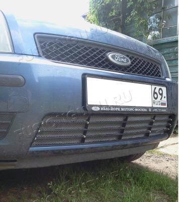

#36 Сообщение polals » 19 июн 2012, 22:22
А вот и я обрешётился :)
Хомуты чёрные не нашёл, так что пока так...
