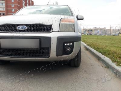

А подробнее? Я тут видел небольшие светодиодные прожекторы для подсветки фонтанов - тоже будет заметно и герметично

DNK,http://www.fusionguru.ru/forum/viewtopi ... &start=200 если интересно то в личку стучись, пока только неделю стоят, но два дня дождей прошли, жду как долго на отказ наработают.
С уважением Юрий.
Сегодня ливень знатный прошел у гас по пороги местами водица доходила, покатался, по необходимости, по городу с включенными ДХО, проверял герметизацию, вроде горят пока не коротят, они через хрон 7А запитаны

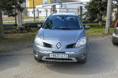

У меня сейчас машина другая, но я и во фьюжике и в колеосе для подключения девайсов типа регистратора использовал такой прием: Тестером проверял свободные (резервные) гнезда предохранителей (за бардачком), а затем глушил двигатель и снова их проверял. Если питание на гнезде пропало, значит к нему и надо запитываться. А провести провода вообще не проблема. Над педалями в моторный отсек есть отверстие с резиновой заглушкой.
Хотя на обеих машинах лучше, чем ДХО от Филлипс так и не нашел. У них есть блок управления, который подключается напрямую к аккумуляторной батарее, и он уже сам отслеживает, работает ли генератор - эффект тот же. Работает двигатель - они светятся, заглох - потухли.

Колеос? :)

Да, Дмитрий! Уже воткнул туда ДХО!
Добавлено спустя 31 секунду:
Даже 2 комплекта!
Сообщения: 16763
Re: Мои ДХО
#33 Сообщение Dima! » 06 май 2013, 08:32
DNK, Зачетно получилось.
