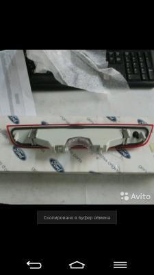

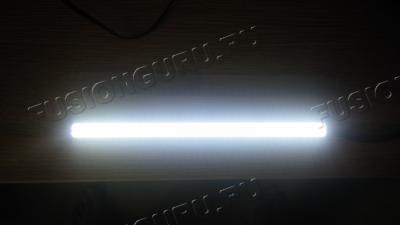

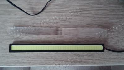

Было:
Стало:

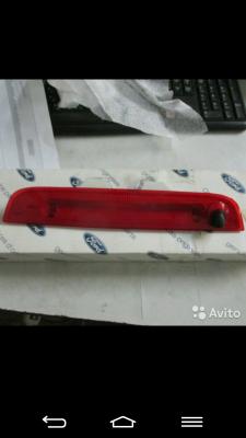

купил по случаю новый стоп сигнал (всего за 76 рублей кстати)
и от безделья и рукочёса решил модифицировать старый.

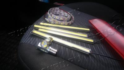

Запчасти как раз прислали Китайцы

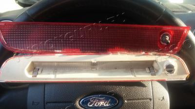

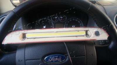

Разломал старый стоп фонарь и изучил его содержимое
Примерил светодиодную планку и она идеально подошла на место штатного рассеивателя
Собрал, проклеил, сейчас сохнет. Завтра попробую на машине и решу какой вариант лучше: новый штатный, либо модифицированный старый....

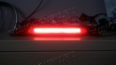

новый штатный
Сообщения: 42248
Re: Светодиоды в центральном СТОП сигнале
#102 Сообщение *Casper* » 02 авг 2016, 11:40

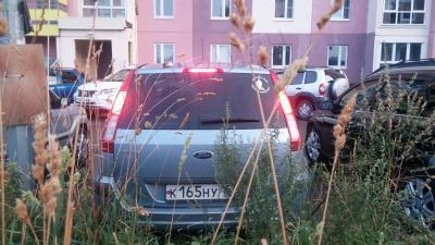

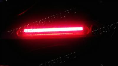

Класс, еще бы капельку теплоты в свет диода. Слишком синючий он.

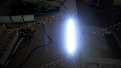

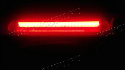

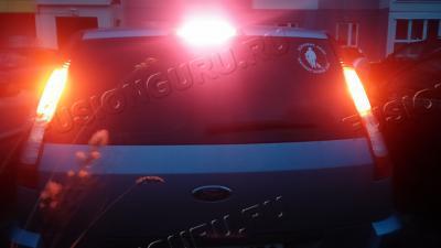

Ну и фото по разному цвет передает. По ощущению - цвет ближе к малиновому.
Вот ещё пара фоток.
Сообщения: 42248
#104 Сообщение *Casper* » 02 авг 2016, 11:57
Antigen7 писал(а):По ощущению - цвет ближе к малиновому.
Ну синючесть и дает уход в фиолет, а это малиновый цвет в сочетании с красным светофильтром. Так что все нормально фотик передает. По чесноку.

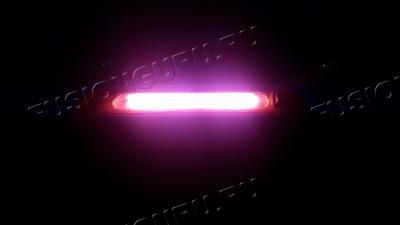

#105 Сообщение Antigen7 » 03 авг 2016, 19:42

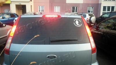

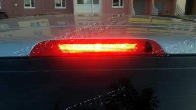

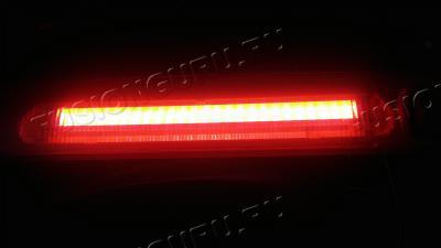

Сегодня попробовал "изделие" на автомобиле.
Если честно - цвет не очень понравился!
Сейчас стемнеет попробую в темноте сфоткать.
Сфотографировал в сумраке
Не заметить такой стоп сигнал взади едущим просто невозможно. Даже слепит немного. Но цвет всё таки малиновый.

Antigen7 писал(а): Даже слепит немного
Представляю как жутко это будет выглядеть в дождь. :(

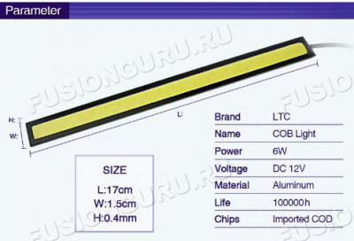

Antigen7,
Так ты туда COB полоску вставил? Она ведь красного цвета изначально? На сколько ватт?
Antigen7
Сообщения: 109
Полное имя: Антоха
#108 Сообщение Antigen7 » 04 авг 2016, 10:53
SotM, я разломал сам фонарь, отделил красный катафот от основания.
Светодиодная лента идеально по размерам встала на место внутреннего рассеивателя.
Он на фото сверху над лентой.
Сама лента ярко белого свечения.
12v

#109 Сообщение *Casper* » 04 авг 2016, 11:31
Теплый нужен. 3700К который. Тогда свет будет корректнее. А на фото у тебя 6000-6500К.

Antigen7 писал(а):Светодиодная лента
Лента?! Я в упор не вижу ленту, вижу только жесткую полоску (bar), с алюминиевой подложкой.
Мощность то какая?
Antigen7
Сообщения: 109
Полное имя: Антоха
#111 Сообщение Antigen7 » 04 авг 2016, 12:25
SotM, на сайте продавца написано "17см светодиодная лента для автомобилей. 100% водонепроницаемая. Габаритные огни."
Из характеристик - только это!
SotM
Сообщения: 942
Полное имя: Тень разума
Откуда: Ростов-н/Д
#112 Сообщение SotM » 04 авг 2016, 13:25
Светодиодная лента это вот такое чудо:
А то что у тебя явно не лента, это хотя бы ясно из названия.
К тому же, как это получается у продавца название на русском языке, а характеристики на английском. Шо за продавец такой?
Хоть этот сигнал не будет долго светить, но я бы придумал небольшой радиатор для 6 ваттной полоски. Да там может и не быть 6-ти ватт.

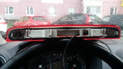

#113 Сообщение саш » 04 авг 2016, 16:11
SotM писал(а):Хоть этот сигнал не будет долго светить, но я бы придумал небольшой радиатор для 6 ваттной полоски. Да там может и не быть 6-ти ватт
Я аналогичную "ленту", только меньшей длинны поставил вместо ДХО . полет нормальный в плане герметичности - дожди, грозы почти ежедневно, и лужи местами в полколеса.

SotM писал(а):Светодиодная лента это вот такое чудо:
Дык я как бы в курсе - такая у меня тоже в наличии... ;)
Просто для упрощения восприятия - siamese type COB lamp beads, назвал светодиодной лентой. :hat:

Сообщения: 4957
#117 Сообщение ANG » 04 авг 2016, 16:39
COB - это chip on board. Чип на плате. Это скорее всего алюминиевая пластина с наклееной светодиодной лентой. Пластина является и теплоотводом и жестким основанием.

ANG писал(а):Это скорее всего алюминиевая пластина с наклееной светодиодной лентой. Пластина является и теплоотводом и жестким основанием.
100% верно!
