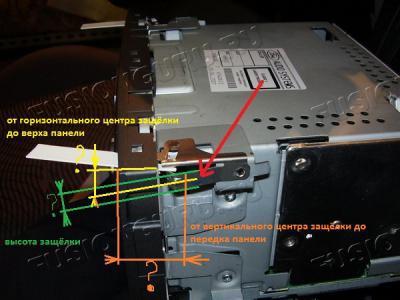

Здравствуйте! Я по незнанию попытался снять свою автомагнитолу 6000cd при помощи ножей, и на одной стороне разогнул защелки, теперь даже имея специализированные съёмники, снять автомагнитолу не могу. Но придумал выход из этой ситуации: Напротив защёлок в центральной стойке, где стоит магнитола, с боков, просверлить маленькие отверстия 1мм или меньше, что бы шило прошло. Таким образом надавливая 4-мя шиломи на все защёлки, её можно снять. Но я не знаю точные размеры защёлок, и точные размеры расположения всех защёлок относительно передней панели магнитолы. У кого снята эта магнитола, помогите с размерами!
Я забыл объяснить. При попытке снять магнитолу, я угробил защёлки, разогнул то за что цепляются съёмники, и магнитолу не снял, и снять теперь её проблематично, остаётся только сверлить маленькие отверстия на центральной стойке, сбоку на против защёлок.
Эти фото не мои, я их из интернета взял!

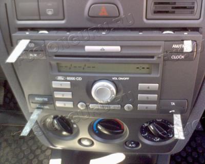

Магнитола такая:

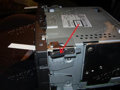

вот эти защёлки:

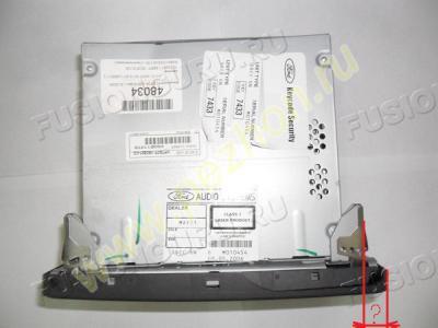

вот необходимые размеры на двух фото:

onvoid, за какие размеры спрашиваете? Если говорите что угробили защелки только с одной стороны, то по размерностям не угробленной стороны, можно вычислить.

Люди! Ну помогите с размерами, мне магнитолу снять надо, а без размеров ну никак!
Сообщения: 42252
#5 Сообщение *Casper* » 03 май 2015, 13:57
15 минут. Найду балалайку
Добавлено спустя 25 минут 1 секунду:
Красный 13 мм
Жёлтый 11мм
Зелёный 9мм
Оранжевый 29мм

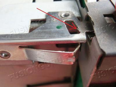

вот эти зацепы я загнул во внутрь, теперь без снятия магнитолы невозможно их выгнуть обратно
