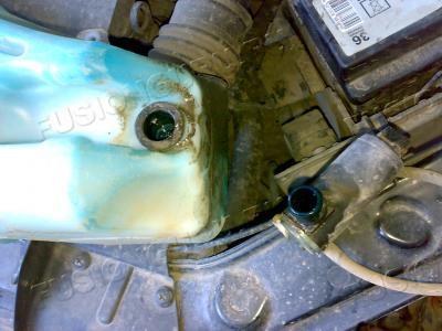

Случилось мне снять бачок омывателя.

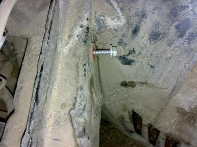

Поскольку извлечь его из подкапотного пространства предполагалось без демонтажа левого локера (подкрылка) - проблемой было открутить нижний дальний саморез...
Вот этот:
Остальные саморезы в пределах лёгкой доступности.

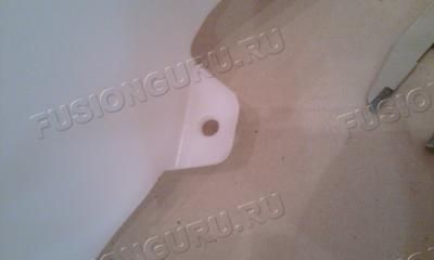

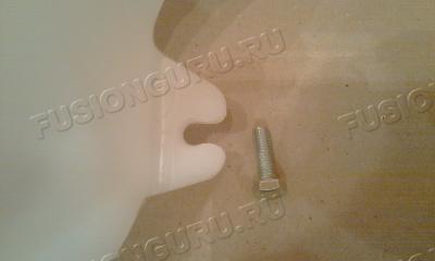

После осмотра креплений бачка решил подрезать вот это ушко...
...вот таким образом...
Теперь, для снятия бачка не потребуется откручивать этот саморез полностью, нужно лишь частично его ослабить. ;)

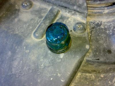

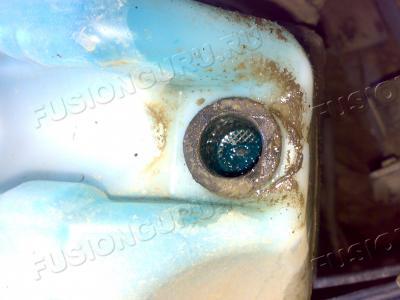

А снимать, видимо, нужно периодически. Смотрите, какая там бяка образуется...

Дима, что льешь?
Re: Бачок омывателя (демонтаж)
#3 Сообщение fidel1970 » 28 янв 2012, 22:23
Незамерзайку типа... а чо?

#4 Сообщение Сергейsp » 28 янв 2012, 22:52
Чё,чё грязи много :(

fidel1970 писал(а):проблемой было открутить нижний дальний саморез...
Немного неудобно конечно, но мне удалось его отвинтить накидным ключиком.
#8 Сообщение fidel1970 » 29 янв 2012, 05:45
йож, дык я рожковым открутил...
*Casper*, это скорей не омывайка виновата, это я как-то раз деревенской водички в бачок плесканул.

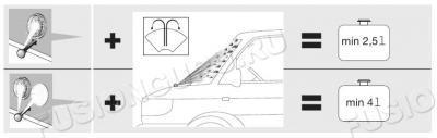

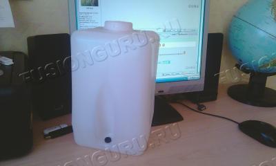

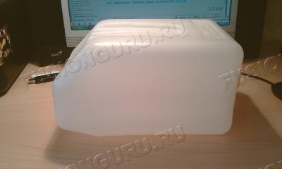

Кстати, методом точного измерения выяснил, что в наш бачок омывателя убирается ровно три литра жидкости.
Рекомендации поизводителей, бачок омывателя ветрового стекла - не менее 2,5 литров, бачок омывателя фар - не менее 4 литров.
Где ж мне бачок подходящий демонтировать... литров на семь... :mda: :D

#9 Сообщение avtopilot18 » 29 янв 2012, 07:44
На 7 тяжело, но в бачок ВАЗ2107 с 2 моторчиками (омывайка фар) входило 5 литров. Но он прямоугольный весь и большой

fidel1970 писал(а):Где ж мне бачок подходящий демонтировать... литров на семь... :mda: :D
На волге, модель точно не знаю, но 100 пудово есть. Главное потом сумей его разместить во фьюже :)

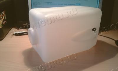

ГАЗ 31105 "Волга" :)
Этот бачок у меня давно уже приобетён.
Были попытки установить его в пространство между радиатором и АКПП... блин, привод коробки мешает. :(
В принципе, вкрячить можно... но или защиту снимать, или патрубки радиатора.
