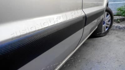

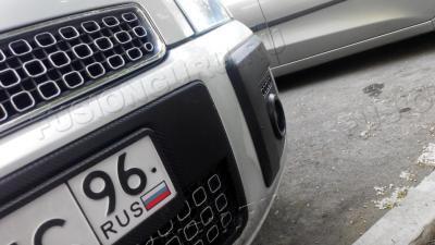

Подновить молдинги я решил с помощью винила. 200р - самый дешманский винил 1квм.
Ни знания (кроме обработать спиртом), ни опыта (кроме как наклеить на телефон) ничего небыло.
Мотивы:
1. сшоркан молдинг после аварии (обработал напильником)
2. серый цвет молдингов не вписывался с черными резинками у окон и тонировкой, и шинами.
3. Машина первая, машина своя, машина не свежая. Что то хотелось сделать.
Извлеченные плюсы:
1. Было два момента, удары проходили вскользь по молдингу - Винил как кожурку сметало, а сам он чистинький не тронутый.
2. Просто хорошо смотрятся.
3. Из обрези собирал переднюю вкладку за номерным - Стыков практически невидно.
Вообще нужно внимательно клеить. Был момент что по зиме лопнул винил на том месте что между дверями, на покатой части - воздух остался.
Подклеил теми же обрезками (как раз тот бок и есть на "фото бок" - стык примерно в 3х сантиметрах от перепада).

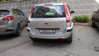

Первую неделю винил (видимо из за статики) притягивал пыль. После мойки всё ок.
На фото машина 2 недели не мытая, каждый день по городу и загороду. Я доволен.
