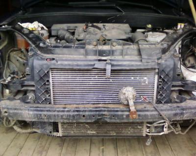

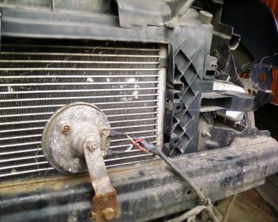

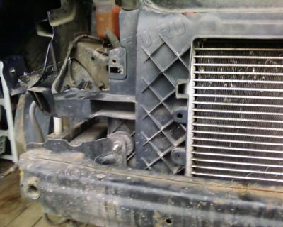

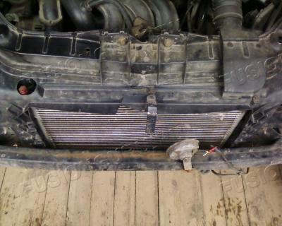

До меня сломали крепление для переднего бампера на телевизоре. Недавно хотел сообразить одну конструкцию, которая бы держалась на усилителе бампера, но его(усилителя) верх оказался неровным, плюс там шов и сварка какая-то, и моя конструкция вышла шаткой. Поэтому ставить не стал. У кого есть какие идеи, что можно сделать, чтобы потом не разболталось и нормально держало бампер? Ниже фотки как все выглядит.

Народ, неужели ни у кого нет идей?

Ваша идея хорошая. Только реализовать грамотно. Сделать три кронштейна с окном под шип бампера. Бампер своей горизонтальной верхней плоскостью лежит на усилителе, а три шипа удерживают от проворота на усилителе ( вкупе с торчками на защите).
