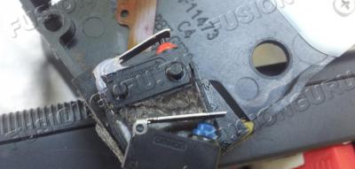

Внутри что-то подобное вот такой кнопки
Она преспокойно выдерживает нагрузку.
Добавлено спустя 23 минуты 59 секунд:
ВОт тут есть фото
viewtopic.php?f=9&t=9877
Правда подкапотный, но в замке стоит такой же.

1.viewtopic.php?f=106&t=11054&start=20 и ссылка внутриVadim писал(а):Есть нормальные фотки замочных потрохов?
2.http://www.fiesta-club.ru/f/mk6-remont/ ... dveryah/p2
На этих фото видно, что микрик аналогичен КМ-вскому.

С учетом сопротивления проводки и внутреннего сопротивления конденсатора максимальный ток
5в/0.7Ом=7А
этот импульс тока и сжирает окислы и прочую грязь ..
но повредить контактам не может, так как конденсатор 10 мкф, при 5 вольтах способен запасти только
(0.00001*5^2)/2 = 0,000125 Дж чего недостаточно для оплавления контактов.
И напряжение низкое, возникновение дуги исключено.
Вот и все..
 Примитивная, превентивно-лечебная система самоочищающая контакты при каждом открытии-закрытии двери
плавно снимет боль, и продолжит лечение контактов... не допустит образования окислов... мягко, и с "обезболиванием".

по виду сравнивать... как-то не правильноsvita2000 писал(а): 1.viewtopic.php?f=106&t=11054&start=20 и ссылка внутри
 это же черри!
https://www.fusionguru.ru/fileserver/fi ... SK_EN1.pdf
нынешнее ZF электроникс...
 Е-мое.. американское Г. проникло так глубоко в Европу...
http://switches-sensors.zf.com/product/ ... iature-sk/
рабочий ток 10-100 ма.. хе-хе...
