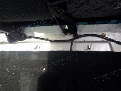

Насчет мигание лампочки сигнализации, когда кто-то сидит сзади: вчера посмотрела, там под сидением видно провода, частично обмотанные изолетной. Поэксперименировала - когда кто-то садится на это место - провод пережимается ещё сильнее. Видимо поэтому и происходит мигание. Это нормально, что провода идут так?

Yulia писал(а):когда кто-то сидит сзади: вчера посмотрела, там под сидением видно провода, частично обмотанные изолетной. Поэксперименировала - когда кто-то садится на это место - провод пережимается ещё сильнее. Видимо поэтому и происходит мигание.
Про это написано вот здесь:
НачТех писал(а):Надо смотреть жгут проводов справа под задним сидением. Что-то мне подсказывает там просто идет подкорачивание провода в жгуте на корпус (или питание) при нагрузке на сидение (посадка пассажира).
Yulia писал(а): Это нормально, что провода идут так?
Что провода идут под сидением - нормально. НЕ нормально что передавлены задним сидением. Надо "вскрывать" жгут и смотреть целостность изоляции проводов и принимать меры для исключения их повреждения в будущем.

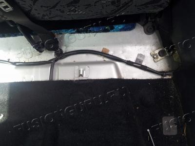

Извините за глупый вопрос - как этот жгут выглядит? Там, по-моему, вообще нет жгута, там разноцветные провода идут просто, без какой-либо дополнительной общей оболочки.
Сообщения: 42252
Re: Проблемы с сигнализацией Леопард
#36 Сообщение *Casper* » 27 июн 2012, 15:22
Yulia

Нет, такого там нет. Просто несколько отдельных проводов...

Yulia, ищи толкового электрика. Это провода на бенз. коза в них обычно печально заканчивается.
#39 Сообщение НачТех » 29 июн 2012, 11:18
Yulia писал(а): Просто несколько отдельных проводов...
