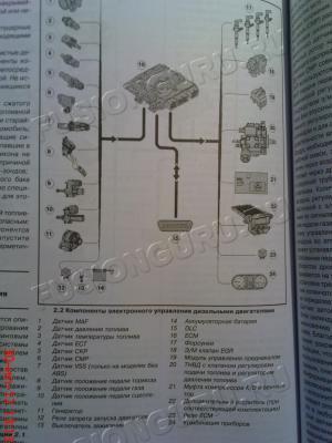

Доброе время суток.Пытался разобраться сам ,но не хватает информации. началось все с того что загорелось EAC FAIL. Подъехал на диагностику - сказали надо чистить клапан ЕГР (код ошибки Р0404 ). Сам снял клапан -почистил , проверил ход штока,поставил на место.Через некоторое время (проехал км120) опять -EAC FAIL. Опять на диагностику и код ошибки Р0401-недостаточный расход рециркуляции выхлопных газов. Снимал ,смотрел клапан визуально все нормально, но ошибка опять появилась. И собственно вопрос -Каким образом компьютер получает данные о работе системы ЕГР (датчик какой) думаю может в нем проблема или в проводке? Заранее спасибо

В том то и дело что в модели 2002 года непонятно какой датчик измеряет циркуляцию выхлопных газов :(

Мониторинг EGR (автомобили с дизельным двигателем)
Функциональные возможности системы EGR проверяются путем сравнения или выходного сигнала датчика MAP или выходного сигнала потенциометра высоты подъема клапана EGR (в зависимости от варианта) с ожидаемыми значениями.
У меня датчика МАР нет?!?!

да Это модели с 2005 года пошли у них там куча датчиков + охладитель ЕГР. А у нас с 2002 по 2005 нет нихрена . Может показания МАФ датчика как-то преобразуются???
