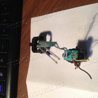

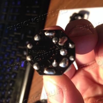

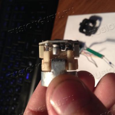

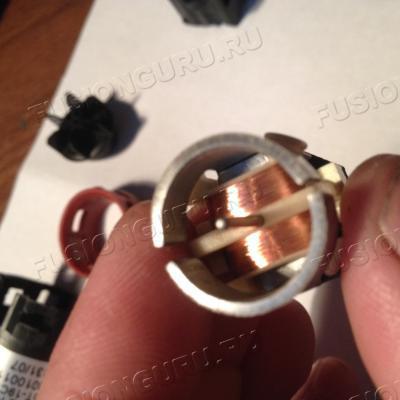

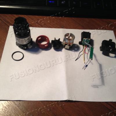

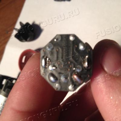

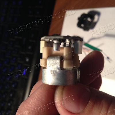

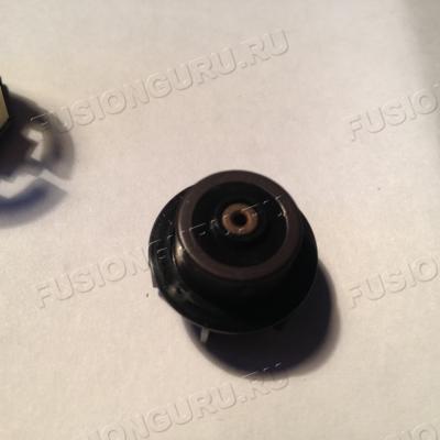

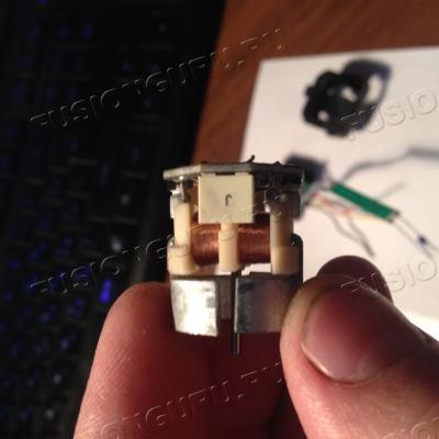

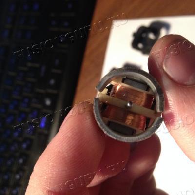

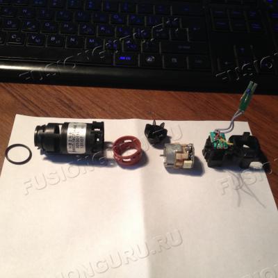

For *Casper*
Фото датчика...
Re: Ошибка B2308-60
#12 Сообщение *Casper* » 26 сен 2016, 20:39
Двухполюсник? Интересно. Вот это уже интересно.

#13 Сообщение Demogorgon » 26 сен 2016, 21:08
*Casper* писал(а): Вот это уже интересно.
Мне тоже интересно! Но не шиша не понятно! :lol:
Re: Ошибка B2308-60
#14 Сообщение *Casper* » 26 сен 2016, 21:51
Не, ну 3 обмотки еще как-то понятно, но 2....

Re: Ошибка B2308-60
#15 Сообщение Demogorgon » 26 сен 2016, 21:55
*Casper* писал(а):ну 3 обмотки еще как-то понятно, но 2..
Кому как..... :lol:
семъа
Сообщения: 153
Re: Ошибка B2308-60
#16 Сообщение семъа » 27 сен 2016, 20:22
НЕ могу понять, чему там наворачиваться? Вынимал датчик с Куги знакомого (шумел моторчик). Полупроводниковый термодатчик со схемой контроля и вентилятор. Разобрал, смазал вал. Пыли много было, не спорю. Может, емкости от жары пучит? Так их сменить - не вопрос...
Кстати, нашел подобное действо для Фокуса. Датчик по-моему тот же.

#17 Сообщение Demogorgon » 27 сен 2016, 20:25
На моем "кончилась" одна обмотка....Шеф сказал в морг.
