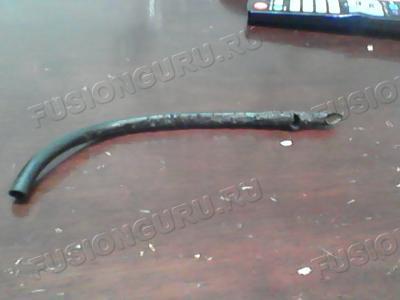

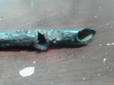

Доброго времени суток уважаемые коллеги. не прошло и семи лет владения автомобилем и настал и мой черед создавать тему с возникшей у меня неисправностью . Стоящая у меня топливная трубка идущая от бензонасоса до фильтра сегодня дала течь. сама по себе неисправность ерундовая но настораживает неприятный момент: в том месте где возникла течь трубка имеет следы как будто воздействия огня, хотя в том месте ничего горячего нет. В общем рекомендую проверить трубку и Вам. Может быть просто у меня она по каким то причинам подгорела а может быть и что-то более серьезное...

Нет. в соединении все нормально. Повреждение именно в трубке в зоне над фильтром. именно прогар.SAnat писал(а):В каком месте дала течь, на соединении штуцера и фильтра?

Трубка обратки у вас прогорела.Повреждение именно в трубке в зоне над фильтром. именно прогар.

ну а теперь обещанные фото:

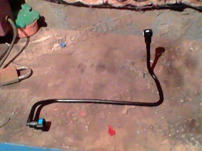

Андрей, вот такими фитингами соединил прогоревшую трубку "бурбулятора";
Параметры:
У тебя такой шикарный донорский кусок трубки
Параметры:
