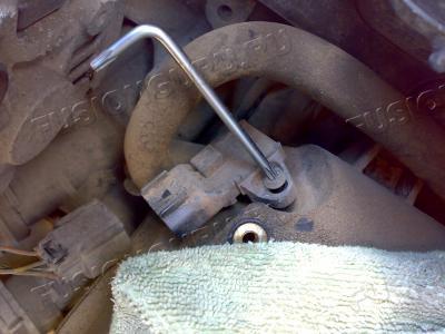

я ему показывала фото из темы
http://www.fusionguru.ru/articles/dviga ... ektore.htm
была сцена из Бриллиантовой руки - "Семен Семеныч..." :wall:
*Casper*, если все симптомы по Вашему указывают на этот датчик с непонятной мне абревиатурой ТМАР, придется опять все расковыривать до него, скоро норматив как по АК-74 распишем...
FFusion, 2007, 1.6, МКПП, spanish olive!!!

#66 Сообщение fidel1970 » 22 сен 2012, 18:48
Smart65 писал(а):придется опять все расковыривать до него
Нет.
Он снимается элементарно.
http://www.fusionguru.ru/forum/viewtopi ... 35#p139435

#67 Сообщение *Casper* » 22 сен 2012, 18:49
Smart65 писал(а):непонятной мне абревиатурой ТМАР
Датчик давления и температуры.
Smart65, давай на "ты"?
Симптомы на него явно не указывают, но от показаний этого датчика зависит первоначальная смесь.

*Casper* писал(а):Датчик давления и температуры.
... во впускном коллекторе.
Сообщения: 42232
Re: Плохо заводится на горячую
#69 Сообщение *Casper* » 22 сен 2012, 18:54
Ну если аббревиатура, то Temperature Meter with Absolute Pressure - ТМАР
А уж где он стоит - не суть важно.
