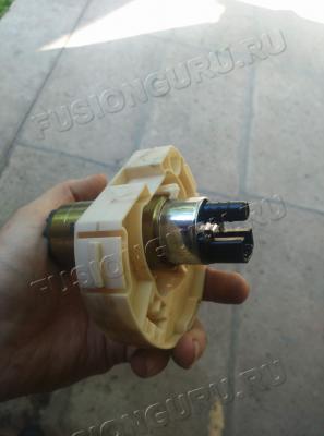

1 -Как снять пластмассовую трубку
2 - как снять гофру.
Состояние поверхности насоса ужасное, не пойму от чего покрыт коррозией (предполагаю от качества бензина разбадяженного водой), и самое главное какой насос покупать и как старый разобрать?

Гофрированную трубку в идеале греть и стягивать. Она жёсткая, но не ломкая. А движок раньше нормально работал? Не было неровной работы? Не было длительной стоянки с пустым баком? Просто водой в бензине при постоянной езде (то есть заправках\опустошении бака) думаю не добиться такого состояния корпуса моторчика, он же защищён, не голый металл. Подобное состояние оцинкованных поверхностей бывает, когда автомобиль долго находится грязным, после езды по зимним солёным дорогам во влажном непроветриваемом тёплом помещении.

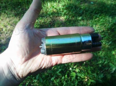

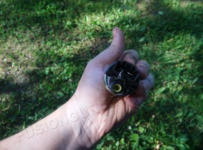

Берем ТАЗовского пекаря. От 10тки (ну или двенашки. Важно, модель желательно брать 16 клапанную. Но вот этот работает)
В магазине надо купить еще и 4 клеммника и 2 провода. Сделать переходник. Штатные клеммы - минус у центра, плюс третья от центра.

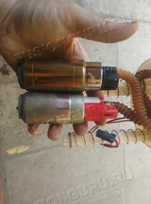

Вот сравнение насосов
Ну и засунул на штатное место
Пока не собрал. Тупо попробовал, подключил на трубках к магистрали. Качает гут. Из обратки дует так, что еще на одного фьюжа хватит. Заводится и работает. Ездить пробовал с банкой вместо фары. Но особо не тестил.

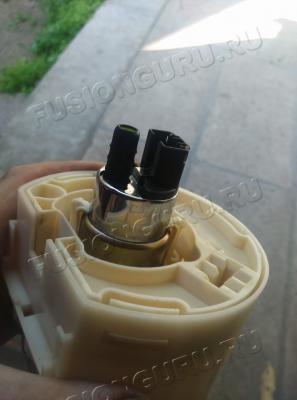

Вот и пугает, что может долго не побегать, хорошо, что вчера не далеко от дома заглох, гофру как крепил к насосу? Там металлическое колечко повторно используешь?
- Сообщения: 42223
Re: Бензонасос не жужжит при повороте ключа, не заводится дв
Вот это я не придумал. У меня ща БУшный стоит. Как быть с трубками не знаю. В принципе можно и тупо хомут влепить, тот же нормовский наверное.lov2012 писал(а):гофру как крепил к насосу?

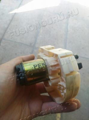

Вот состояние моего насоса в момент замены и то, чем заменил, за 900рублей
