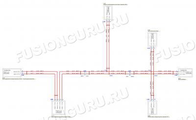

Вот эти скрутки где находятся, в салоне или моторном отсеке?
Сообщения: 42250
Re: Проблемы с CAN шиной
#24 Сообщение *Casper* » 13 янв 2021, 23:01
Под аккумулятором
#25 Сообщение slava-karate » 16 янв 2021, 17:37
Какое сопротевление между шинами CAN-N CAN-L норма? 80ом нормально?
Сообщения: 42250
#26 Сообщение *Casper* » 18 янв 2021, 10:05
60 ом
#28 Сообщение slava-karate » 25 сен 2021, 12:26
13 янв 2021, 23:01
Под аккумулятором
А точно под аккумулятором? А то судя по схеме одна скрутка до разъема С810, похоже где то в салоне? Разобрал косу от мозгов до коробки передач, там действительно две скрутки, но судя по цветам провадов, совершенно не CAN шины.
#29 Сообщение *Casper* » 26 сен 2021, 14:30
Я под акумом подключал смарткулер, там бысо соединение шины на абс
#30 Сообщение slava-karate » 26 сен 2021, 23:33
26 сен 2021, 14:30
Могу с уверенностью сказать, что у меня провод на блок ABS идет из салона. Значит скрутки в салоне где то.
#31 Сообщение *Casper* » 27 сен 2021, 06:36
slava-karate, а, может ошибся и оам идет на коробас. По сути то, да, для абс лучше до разьема взять.
#32 Сообщение slava-karate » 20 окт 2021, 22:11
Кому интересно, скрутки по CAN шине находятся в салоне.
