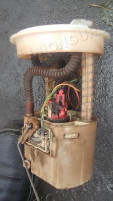

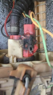

Отбуксировал в воскресенье в сервис - у нас начинался уже снежок, так что понервничали немного на летних шинах, но все обошлось.
Смотрели в понедельник. Бак чистый абсолютно. Стенки какие-то светло-серые, как оцинкованные - чистые абсолютно - пальцем возил - на стенках и дне чисто. Видимо, в прошлый раз все таки мыли бак..., или просто он у нас не ржавеет ) .
С насосом сразу все стало ясно - поплавился. Фото выкладываю.
Не понял как прямо в сообщение выкладывать изображения - у меня не получилось - выкладываю ссылку на Яндекс.Диск: Общее фото насоса - расплавленное место - в середине, где красная пластмасса - при увеличении хорошо видно :https://yadi.sk/i/6rP4e_vHcCAHV
А вот и фото удалось загрузить
У меня волосы дыбом - это ж в моем баке с бензином плавилась пластмасса. Мастер сказал, что таких бензонасосов по несколько штук в день меняет. Преувеличил конечно, но очень спокойно отнесся.
А это фото места, которое поплавилось: https://yadi.sk/i/tkXmR1MqcCAGe
А вот и само фото:
В силу незнания конструкции - гуру, растолкуйте мне, да и другим чайникам - что это поплавилось и причина такого явления. Похоже на то, что обмотка катушки индуктивности нагревалась очень сильно, если она там есть )))
Покаюсь - частенько ездил после загорания лампочки еще несколько дней в силу того, что хорошие заправки далеко и не всегда до них есть время ехать. Лампа загорается у меня на 80 км. Бывает, езжу до 40-30 км. Один раз на заправку приехал с показателем 2 км ...
Из-за этого может насос так перегреваться?
Короче влетел я на 8 штук вместе с работой - поставили Бош за 7 тыс. Заодно и переобули. А вчера у нас был день жестянщика, а я на новом насосе и шипах ехал с кайфовым чувством, но без денежков...
Поставил мастерам бутылку виски за скорость, поздравил с Новым годом, чтобы до Нового года больше у них не появляться (тьфу-тьфу)...
Сегодня ездил целый день, прислушивался к ощущениям - вроде нормально работает, тяга как раньше - по крайней мере лучше, чем была в последнее время. Кто нибудь ездил на таком Бошевском насосе? КАк он? Я посмотрел в Экзисте - он самый дешевый из аналогов... Главное, чтоб не взорваться...
А вот и само фото:

А на форсунки и в воздушный фильтр похоже летела плавленая пластмасса...., это что же у меня теперь творится в цилиндрах и в картере....Поменяли воздушный фильтр - весь был запит какой-то дрянью - смола не смола, но очень липкая. Почистили форсунки - тоже были забиты какими-то черными хлопьями.
