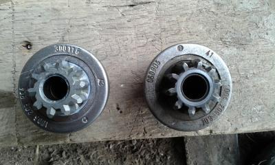

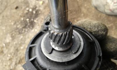

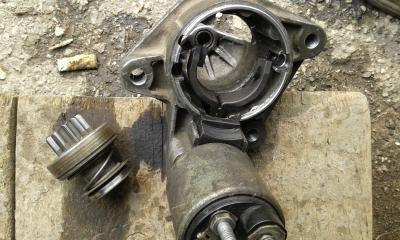

Вообщем, ничего не высверливал. Разобрал с обратной стороны. В инете нашел один чел так сделал. С обратной стороны, там где два длинных болта, их выкрутил, снял крышку. Затем с другой стороны снял фиксатор в виде шайбы с кольцом. Вынул вал вместе шестеренками. И осторожно бендикс вынул из вилки втяг.реле, не много помогая тонкой отверткой. Потом собрал все обратном порядке. Пока все работает. Сделал фотки.

Вот эта статья у коллег спровоцировала такую разборку: https://www.drive2.ru/l/3451931/
Фотки больше не делал, вспомнил про телефон уже в конце. А так порядок как выше написал. Что не совсем ясно - отвечу.

проблемой было снять шайбу у которой внутри кольцо, что ограничивает ход шестерни бендикса при зацеплении с маховиком. а остальное легко последовательно снимается. только аккуратнее вынимать бендикс из зацепления с вилкой.
