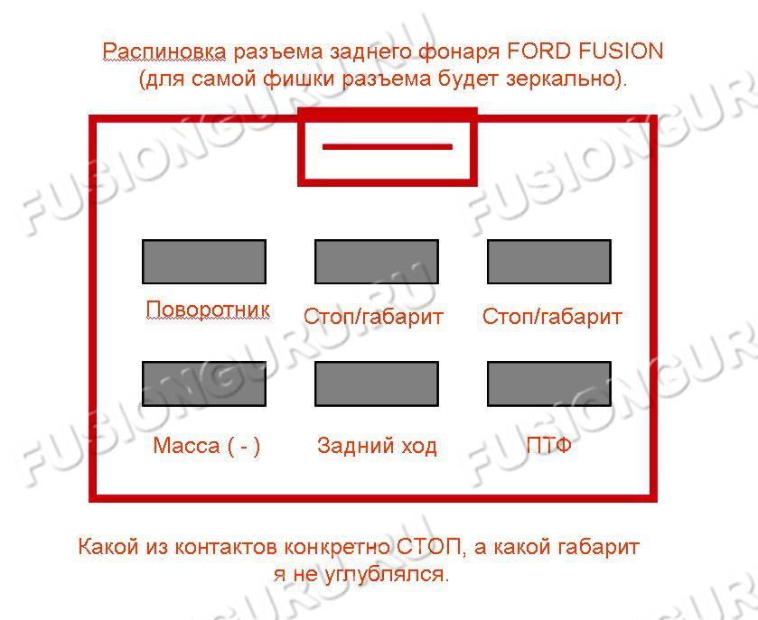

#8 Сообщение SAnat » 12 дек 2015, 20:49
Мультиметр есть?
Начать стоит с разъема на фару, вот делал картинку.
Проверить есть ли при зажигании и задней передаче +12в на центральном нижнем проводе.
Если нет уже двигаться дальше по этому проводу в салон, естественно запомнив его маркировку цветовую.

Спасибо мучитель :by: !!!Я честно подумал о сей процедуре - но как всегда всегда тянет на более мудреные действия :o Завтра распотрошу обивку бага и буду при помощи мульта и ... ковырять проводку :D :rolleyes: надеюся что усе будет зер гут.С уважением КУВАЛДА :hat:
Добавлено спустя 12 минут 47 секунд:
Хотя честно сказать я думаю что это мало что изменит,только удостовериться что тока нет ,ведь я при помощи научного тыка т.е( перекидывания лампочек ) уже понял что тока нет :( А сам жонарь и его дорожки в идеале :scare: Но всеравно огромное спасибо за помощь!!! ;) :) :by:
