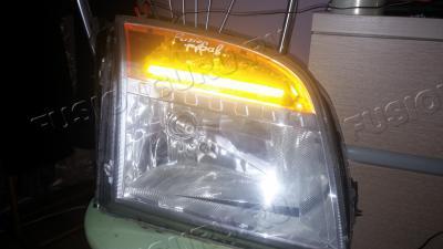

#20 Сообщение Antigen7 » 18 авг 2016, 13:18
Тема мертва, но всё же.
Подскажите как правильно подключить светодиодную ленту в поворотнике?
Просто в цоколь лампы или запараллелится с ней?
Что бы часто не моргала нужен ли резистор и какой если нужен?
