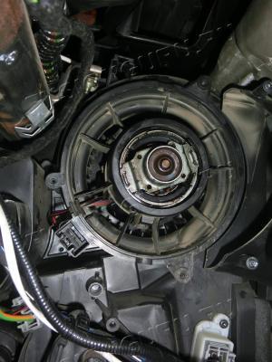

В общем, он у меня сегодня клина словил.
Процедура не сложная. Занимает минут 15.

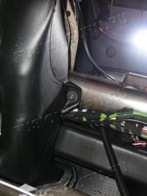

Первым делом откидываем и снимаем бардачок. Вторым блок предов.
Это просто, останавливаться не буду.

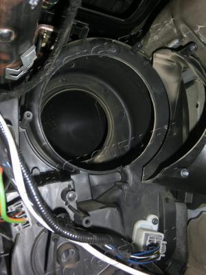

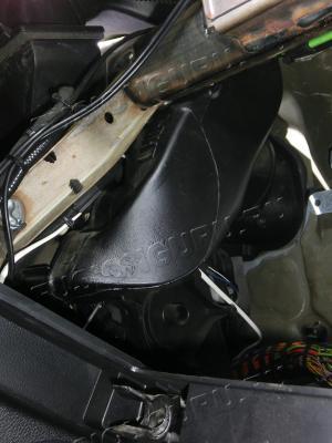

Далее надо снять воздушный патрубок. Для этого открутить сзади его винт (TORX25)
Вынимаем его и в сторону, дабы не мешал.

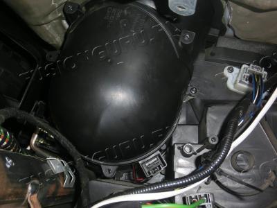

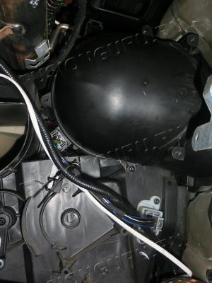

Далее выкручиваем 5 саморезов из кожуха двигателя. TORX20
Вынимаем разъем из мотора

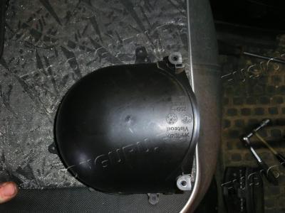

Ну и в общем-то мотор снимается простым вытаскиванием.
Проще даже, чем воздушный фильтр.

Да ничего. Вэдэшкой пролил - он стал крутиться. А может туда чего попало, когда вынул - провалилось. Мало ли.
Он как-то стал издавать звуки "бдбдбдбдбдбдбдб" тихие. Я выключил музыку, потом вентилятор. Звуки пропали. Включил 1 - тишина, 2 - тишина, 3 - тишина, 4 - бзденьк и запахло "жареным". В общем вылетел 39 предохранитель.
Вот тут я и решил, что он просто клина словил. Потому и полез туда. По факту, когда вынул, крутился, но очень тяжело.

добрался таки до вентилятора...
из особенностей.. - на представленных выше фото просто кожух в машине без рециркуляции..
у меня - с рециркуляцией , поэтому наличие заслонки и решетки - забрало (одну при снятии сломал)..
также мешали 2 тросика от двигателя рециркуляции при откручивании левого самореза .. и пришлось, не снимая бардачок, снимать рычажок, открывающий заслонку рециркуляции (просто вынул его вверх)
