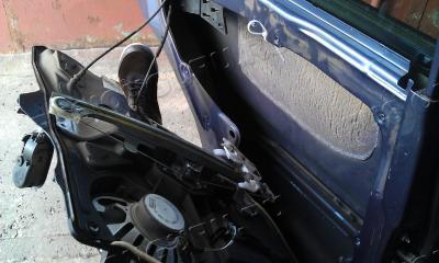

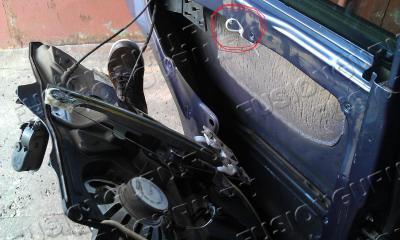

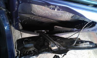

По воле судьбы пришлось полностью снимать обивку задней двери. Пользовался рекомендациями известной книги по ремонту FUSION. Всё шло по плану, включая пункт, где нужно вывернуть 9 болтов крепления основания стеклоподъёмника к двери. Согласно следующего пункта, необходимо отсоединить основание от двери… . Это не совсем так. По всему периметру основание отошло, но вверху в районе замка что-то упорно не давало снять основание.
Оказалось, здесь пропущена ещё одна операция. В глубине двери со стороны замка (фото 1) вмонтирована пластмассовая ПЛАСТИНА с 4-мя фигурными отверстиями (фото 2). А на обратной стороне основания стеклоподъёмника имеются 4 выступа, которые подходят к этим отверстиям (фото 3).
Так вот, чтобы снять основание стеклоподъёмника, нужно взять отвёртку, просунуть руку в отверстие из-под динамика, нащупать ПЛАСТИНУ, вставить отвертку между ПЛАСТИНОЙ и ОСНОВАНИЕМ в районе прямоугольного отверстия. Защёлка (стоп-ограничитель) откроется, тогда ОСНОВАНИЕ потянуть в сторону багажника и снять основание.

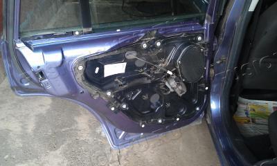

4)После всех этих действий передо мной оказалась вот такая картина
Вся эта бандура держится на 9 болтах. Их необходимо открутить...вроде дело сделано, стеклодержатель начинает пошатываться и подает первые признаки того, что его пора уже снимать....но не тут то было! Есть пластмассовый дополнительный держатель (я его так назову) Не буду повторяться про него, потому что выше kenosa уже описал про него...Единственное, что хочу добавить, это то, что на левой двери у меня он одет не был, а на правой был. Причем машина только у меня, я единственный хозяин. И как это объяснить, я не знаю...Поэтому с этим фиксатором на левой двери мне не пришлось возиться, а вот на правой я вспотел как только мог. И так подлезаю, и этак....ничего не получается. Уже расстроился окончательно и потерял весь настрой на работу, как вдруг подумал: "На левой двери он не был подсоединен, а на правой был. Но различия не было. И какого фига я буду мучиться здесь?..." В общем я его просто оторвал. Если вся эта бандура держится на 9 болтах, то какой толк будет от этой пластмасски?? Только учтите, я никого не призываю к этому, я только описываю свои действия. Так что решать вам. Если получится снять ее без проблем, я только рад за вас...
