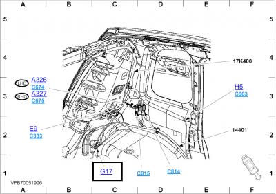

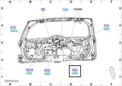

Смотри от этого разъема
На нем должна быть масса на среднем проводе постоянная. Если нету - копаем в точку крепления
На всякий можно зачистить место.
Если там порядок и массы нету - придется сделать самое жуткое - расковырять жгут. В нем обломался проводок. Работа не легкая, но лучше починить сразу.
На самой лампе должен быть постоянный "+" до включения энергосбережения. Ну в общем, если люстра горит, значит и там должен быть "+". Нету - дело дрянь, ибо копать придется салонный жгут.
Нашли "+", ищем минус.
Он идет на разъем С-814 (см предыдущий рисунок).
там он на 7 ноге черный с синей полосой. Выходит такой же, но если есть охранная система штатная, то выходит черный.
Приходит на С-565 (см первый рисунок).
Если между разъемами не звонится - дело опять упирается в жгут. Лечить надобно.

первым делом снял плафон в багажнике, вынул лампу. Затем взял контрольку и проверил контакты патрона лампы. Там два провода: чёрно-синий ( я подозреваю это "-" ) и оражевый\рыжий.
Массу контрольки привязал к штырю замка багажника. Вторым концом котрольки полез в патрон. Тронул контакт черно \ синего - ничего, тронул рыжий - контролька загорелась!
Как писал *Casper* чуть выше, похоже, что это постоянный "+" на подсветку багажника.
Если я всё правильно сделал и понял, то у мну что то с "-".
Снял обшивку 5-й двери. Отвернул замок, вынул . Отстегнул от замка включатель\концевик. От концевика 3-х жильный провод идет к фишке. На схеме выше, это разъем N22
C565
Разъем папа-мама, три контакта. Отключил этот "хвост". Примерно 20 см длинной, три провода. На одном конце - неразборный концевик, на другом ответная часть разъема N22\С565. Беру контрольку,начинаю прозванивать. Плюс взял из плафона. Средний провод снятого кабеля ( я по расположению контактов в фишке орентируюсь ) - постоянный "-", На одном из боковых проводов, минус появляется если концевик замкнут, на втором боковом - минус появляется когда концевик разомкнут ( а на "первом боковом" минус автоматически пропадает, и наоборот, если щелкать концевиком) . Т.е. на центральном контакте минус есть всегда, а на боковых напруга появляется строго по команде переключателя.
Тут я почутвовал себа почти электриком! И сделал вывод, что концевик, похоже, исправен. Пристегнул концевик к замку, замок прикрутил к двери. Затем защёлкнул вручную замок и повторил прозвон, отщёлкнул\открыл замок, прозвонил. Все как и раньше: минус на центральном контакте постоянный, на боковых - меняется с открытием\закрытием замка. Робко делаю вывод, что связка замок-концевик тоже вроде работают.
Затем, котролькой сделал так: "+" взял из плафона, "-" от одного из боковых контактов. Работает!!!! В зависимости от положения замка ( закр.\ откр ) лампа загорается и гаснет.

Концевик\замок работают. Масса вроде есть. Поэтому левую арку я разбирать не стал, до G17 ( ВТОРАЯ СХЕМА ) я не добрался.
Разобрал правую арку и проследил, куда идут провода от плафона подсветки. Вот что выяснил: от заднего правого фонаря идет жгут проводов. В него же "ныряют" и провода от плафона. Затем жгут (и искомые провода в нём ) проходит по верху арки, спускается к порогу и под порогом уходит к переднему правому колесу.
C565

В эти выходные было время, был тёплый бокс, был дружок, который умеет держать в руках тестер!
Снова разобрал заднюю дверь и обшивку сзади слева. Прозвонили всё, о чем писали выше.
Все провода в задней двери ( от концевика на замке до фишки ( С 565 на схеме ) .
Затем от фишки С 565 до С 814. Всё звонится.
Точка массы G 17 в полном порядке. На всякий случай отвернул клемму от кузова, почистил шкуркой места сопряжения, собрал и обрызгал Мовилем.
В электрике не силён, но есть мнение, что минус не приходит к плафону ( плюс есть всегда, проверял ). А провода на плафон " вливаются" в жгут , который идёт от задн. правого фонаря и вся эта " коса" идёт по правому порогу в район бардачка. Больше никаких ответвлений по дороге нет, или я не увидел, хотя накладки порогов снимал.

Минус идет с концевика багажника. Если все звонится, значит сломан сам концевик.
