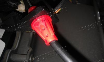

Добавлю к инструкции:
Не согнуть тросик регулятора температуры.
Так же на этой фото:
Красный кругляшок - это регулятор положений заслонки.
Незнаю какой гинеколог делал этот отчет, но у меня не получилось отщелкнуть его от ручки не снимая все.
Куда проще отщелкнуть его с другой стороны - у печки. Опять таки через бардаче подлазия.
Только опять таки - не забыть как был продет (между другими проводами).
Его можно вставить только в одном положении - там пазы.

Он фиксируется. Вероятно автору отчета его сломали когда ставили магнитоллу. Поэтому удобнее из печки выдернуть.Далее ничего сложного, тросик РПВ не фиксируется, просто втыкается в панель.

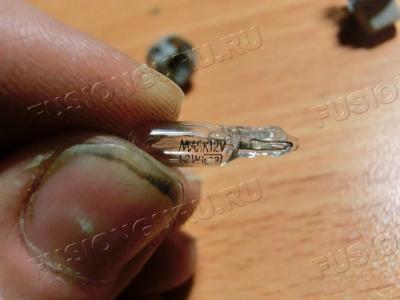

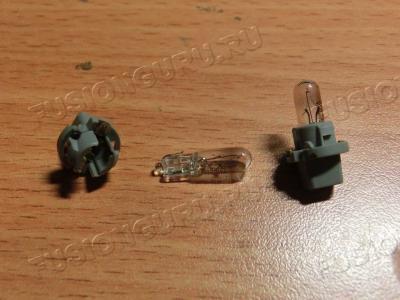

А кстати какие там лампочки? У меня уже давно сгорела лампочка, но не разбираю потому что не знаю какую на замену ставить. Не под авторынком же разбирать чтоб сразу с лампочкой сбегать и купить такую-же.
- Сообщения: 42223
Re: Замена лампы подсветки переключателя скорости вентилятор
YuraS, вечером если не забуду - фотну. Если забуду, напиши в этой теме (будет уведомление - напомнит).

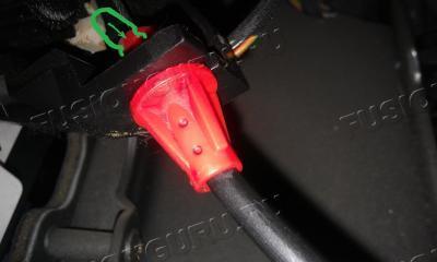

*Casper*, Я ток сегодня в родные цоколя светодиоды вставил... Стопор тросика регулятора температуры всё-таки сломал
Чем это грозит в будующем? Сейчас всё работает.

SHAMAN,
А. Я эту ерунду не трогал.
Но вообще, судя по фото - без него работать не будет никак. Ведь не сможет потянуть - толкнуть тросик.
Добавлено спустя 1 минуту 48 секунд:
Re: Замена лампы подсветки переключателя скорости вентилятора.
И кстати - тросик ни в коем случае нельзя сгибать. А то потом он не будет работать нормально - будет сгибаться на месте сгиба.

[quote="tinimi"]SHAMAN,
На фото в твоём посту он сломан.

Спасибо.*Casper* писал(а):Выкладываю лампочки
Видел похожие сведодиодные.
Маркировка там какая B8 ? вроде похожа на цоколь B8.4
- Сообщения: 42223
Не, это все не то. Лампочка светит в стороны, а они белые, белое дно. В итоге получается рассеивание и выравнивание света.YuraS писал(а):похожие сведодиодные.

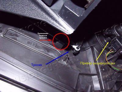

Всем бывалым добрый день!Он фиксируется. Вероятно автору отчета его сломали когда ставили магнитоллу. Поэтому удобнее из печки выдернуть.
Так же на фотках снят щиток предохранителей - этого делать не надо.
Приобрёл себе Фьюжик, а у него не работают лампы подсветки в регуляторах климата.
Сегодня пол дня ковырялся, облазил весь интернет, но так и не понял как отсоединить тросик!?
Металлическую сердцевину отсоединил, а черную оплётку не смог (на фотке в красном круге)
Подскажите, как отсоединяется?
