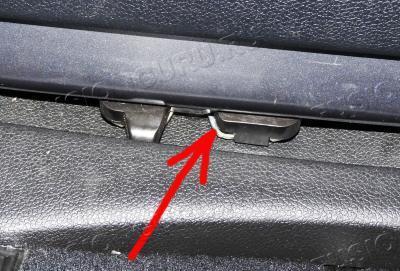

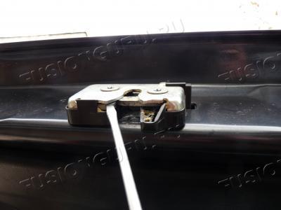

Как и обещал, рассказываю, как открыть заклинившую дверь буквально одним ударом)) Как показано на фото ниже, прикладываем плоский длинный предмет, в моем случае плоская отвертка, и одним несильным ударом ладони стучим по этому предмету, все, дверь открыта:)
На все про все ушло не более 1 минуты:)
До такого маневра догадался найдя фото замка двери багажника, рассмотрев конструкцию, понял, что она идентична конструкции замка боковых дверей старой доброй девятки.
Всем спасибо за внимание :hat:

Решил еще немного дополнить одним фото, на котором четко видно, на что нужно надавить
и плюс видео, как это работает ;)

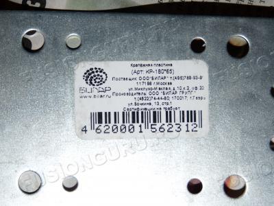

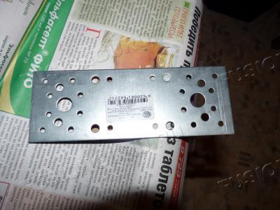

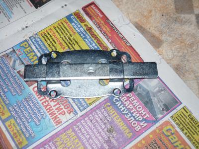

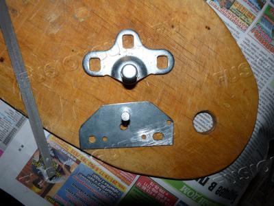

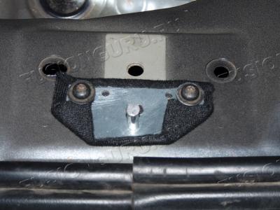

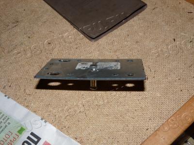

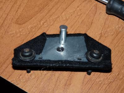

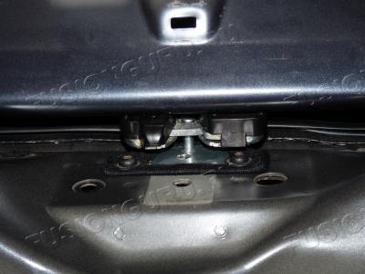

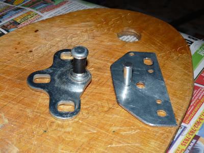

Т.к. родной фиксатор стал упираться в дверь, долго думал, что можно придумать... не ездить же с привязанной веревкой пятой дверью)) Вчера проехался по крупным магазинам НН в поисках аналога, который можно было бы подрезать, к сожалению, такого не нашел, очень похожи от калины и нивы, но площадка фиксатора оказалось слишком маленькой, зайдя ради бытовых нужд в магазин хозтовары, сразу бросилась в глаза плоская задвижка, точнее ее шпиндель:) и стоит она копейки, в общем, она конечно же была куплена)) Придя домой замерил отверстия, просверлил, НО... оказалось, что шпиндель фиксатора получился слишком далеко внутри салона, в общем пытливый ум не давал покоя и довел он меня до мысли выбить у задвижки этот шпиндель и скрестить его с обычной стальной пластиной, но на нужном расстоянии, сразу скажу, что все мерилось на глаз)) Думаю, что данный опыт может кому-то пригодится, поэтому прилагаю фото:)
П.С. продавец в одном магазине посмотрел по базе родной фиксатор, оказалось, что такой есть в стране... даже название не запомнил, но одно было понятно, что очень далеко ибо доставка его в НН ожидалась не менее месяца, цена вообще убила 700 с копейками, к примеру, от калины и нивы в районе 80-90 рублей)
Задвижка, только уже без шпинделя
Стальная пластина
Маркировка пластины
Уже скрещенные стальная пластина и шпиндель задвижки, вид сверху
Уже скрещенные стальная пластина и шпиндель задвижки, вид снизу
Обрезал и сравнил))
Сравнение вид сверху
Обклеил тканью-антискрип, чтобы не поцарапать заднюю панель
Так это смотрится установленным
В работе
