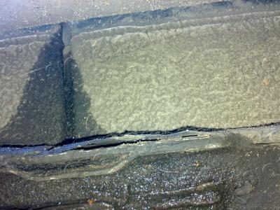

Всё-таки думается мне что водичка в салон попадает вовсе не через дренажные отверстия, а непосредственно через уплотнители...
А дренажные отверстия мы как-то пытались сфоткать, правда картинка получилась не очень.
Их легко обнаружить и самому, если хорошенько рассмотреть утолщения на рёбрах жёсткости порогов.
Добавлено спустя 2 минуты 17 секунд:
Вот, смотри...

Оба-на... а почему заклееных? Может в этом причина?Алехандро писал(а):И еще два отверстия больших залепленных чем то вроде пластыря размокших
На днище, в ногах водителя и переднего пассажира расположены заглушки, но они пластиковые...

Машинка не новая?Алехандро писал(а): Я не мог их найти потому что у меня они деформированы почему то оказались.
Повреждения рёбер жёсткости порогов могли произойти в результате переезда через бордюры, ну или после форсирования ледяных сугробов зимой.
Кстати и днищевые заглушки могли также покоцаться... дело в том, что они вставлены не со стороны днища, а со стороны пола салона.
Так, что вполне могили и треснуть...
Что необходимо сделать:
1. Снять сиденья - водителя и переднего пассажира (Аккуратней с отключением разъёма пиропатрона и ПБ!!! Отсоединять только при выключенном зажигании!!!)
2. Демонтировать пластиковые накладки порогов
3. Снять ковролин (или отогнуть, чтоб обнажился пол спереди)
4. Отковырять заглушки про которые я говорил выше.
5. Посадить их на надёжный герметик.
Вот, как-то так...
