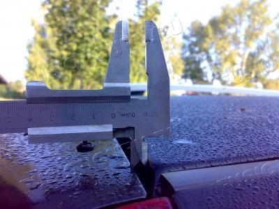

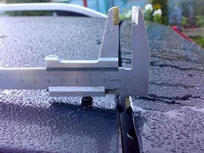

На данный момент интересует зазор крыша-дверь багажника.
После промеров на своёй машине выяснилось, что у меня этот зазор в пределах 9-ти мм.
И хотя, например, визуально зазоры дверь багажника-задние крылья не различимы, при закрытии двери чувствуется смещение её в правую сторону...
С регулировкой этого дела я разобрался - нужно перемещать "шип", т.е. ответную часть замка багажника.
А вот верхний зазор (крыша-дверь) по всей вероятности придётся регулировать петлями...
Как?
Интересуют также и другие зазоры кузова...

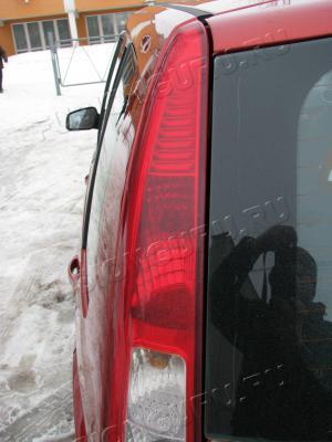

други, пособите советом или ссылочкой, у меня зазоры двери багажника в районе задних фонарей шибко разняться, раза в два наверное, знакомые жестянщики говорят, машина не билась и , что б особо не парился, но напрягает меня эта беда. лечится это и каким образом??? за ранее благодарен!!

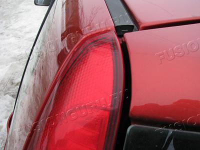

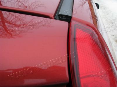

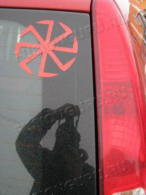

fidel1970, дверь не смещается! а вот фотки -
Re: Зазоры кузова
#17 Сообщение fidel1970 » 07 мар 2016, 15:59
То есть, я так понял, безпокойство вызывает зазор фонарь-дверь, верхняя часть?
Думаю, можно левый фонарь чуть правее подвинуть.
Пересвет
Сообщения: 7
Зарегистрирован: 28 фев 2016, 16:29
Полное имя: Пересвет Владимирович Зима
Re: Зазоры кузова
#18 Сообщение Пересвет » 07 мар 2016, 16:02
fidel1970, не только, на нижних фото просто не особо видно, но разница тоже есть, фарари смотрел, всё стоит одинаково, что слева, что справа. вобщем то у кого не спрашиваю ответ - не парься, бывает! но я парюсь))) хотца, чтоб всё было ровненько)
Re: Зазоры кузова
#19 Сообщение fidel1970 » 07 мар 2016, 16:06
Пересвет писал(а):хотца, чтоб всё было ровненько
Тогда придётся петлями поиграть. Но, предварительно нужно снять крепление амортизаторных упоров двери багажника и выкрутить штырь замка.
