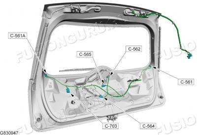

дюха, пока зажигание включено лампочка горит?

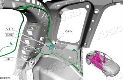

Минус идет с точки G17, но там и насос питается, а если он работает, значит минус есть
Смотри 565 разъем на двери - он идет на концевик

ну вот скорее всего концевик и отвалился.

земля переключается концевичком либо на сигнал в GEM что багажник закрыт либо на лампу подсветки багажника.
одно исключает другое. Поэтому если лампа горит GEM думает что задок открыт. Значит на провод ЧР земля не проходит. Попробуй подать землю на время.

это только лампу погасит. индикатор на щитке останется.
я бы до ремонта замкнул бы 1 и 2 выводы на разъеме концевика (это не сложно)

Ну да. Я хотел сказать - при открытой крышке задка подать землю вручную(с какого-нибудь корпусного болта поблизости) на один выход концевика и на другой.
В одном случае должна погаснуть лампа открытых дверей в другом зажечься лампа подсветки багажника.
если это так и будет (а на вход концевика земля всё-таки приходит с g17) то дело в нём самом.внутри.

Возможно и провод корпусной оборвался в левой гофре на крышку задней двери. Обшивка двери снимается легко. Можно и до двери проверить на разъеме, сняв пластиковую накладку с левого борта, там всего два шурупа.

Rokin писал(а):Возможно и провод корпусной оборвался в левой гофре на крышку задней двери.
лампа гореть не будет тогда, а она горит
