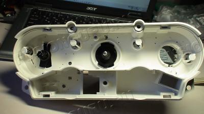

йож писал(а):Есть у кого опыт вскрытия этого блока?
навалом
там лампочки. Обыкновенные одноваттные.
ща поищу фоток

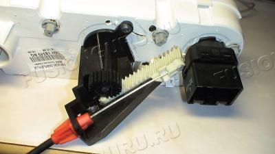

Так. Первое - отстегнуть тросик

Так.
Значит у меня в мозгу получается следующая электрическая схема:
1. Питалово попадает на этот блок через этот разъем, который виден на этом фото:
2. С предыдущего разъёма питалово идёт на кнопки кондея и рециркуляции, и далее на эти два штыря:
3. С этих двух штырей питалово подсветки расходится до каждой лампы по шинам, интегрированным внутрь корпуса при формовке детали.
Поскоку подсветка переключателя направления воздушных потоков у меня светит исправно,
а глючит только подсветка частично двух предыдущих крутилок - то можно предположить что источником глюка является плохой контакт:
цоколь лампы - патрон - контакт гнезда.
Я правильно мыслю?

йож писал(а):Я правильно мыслю?
Я вообще не стал париться, закатил туда полоску светодиодов - теперь вообще никаких проблем со светом и нет мороки с перегоранием :)

Пожалуй сперва сниму магнитолу и подёргаю за держатели лампочек. Вероятно можно рукой до лампочек достать и исправить контакт.
Сообщения: 42250
Re: Глюки подсветки ручек блока управления системой отоплени
#8 Сообщение *Casper* » 20 фев 2012, 15:00
Попробуй, у меня не получилось. Поматерился и нафиг заменил лампы лентой.

йож писал(а):Пожалуй сперва сниму магнитолу и подёргаю за держатели лампочек.
Я когда блок снял енти держатели чуть-ли не пассатижами выкручивал, а ты говоришь рукой... :D

йож писал(а):1. Питалово попадает на этот блок через этот разъем, который виден на этом фото:
Чёрный маленький разъём это управление кондеем, большой чёрный вентилятор.
