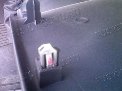

Подскажите, пожалуйста - как эта обшивка снимается? А то вот мне тоже понадобилось... Открутил три самореза, но обшивка не снимается. Не хотелось бы действовать силой. В чем там хитрость?almey писал(а):Снял обшивку двери

А придется.technos писал(а):Не хотелось бы действовать силой.
Тянуть аккуратно, но сильно. Там стоят пружинные пистоны. Вот такиеtechnos писал(а):В чем там хитрость?
При плюсовых температурах проблем обычно не возникает. Это зимой опасно - пластик хрупким становится.

Спасибо. Пока еще не снял пластик, сразу спрошу - обратная установка проблем не вызовет? Просто нужно будет попасть пазами в эти пистоны?
- Сообщения: 18357
Re: Не открывается замок двери багажника
Никаких. Аккуратно поставить, так чтобы попасть пистонами в пазы и легкими ударами поставить на место.technos писал(а):обратная установка проблем не вызовет?
