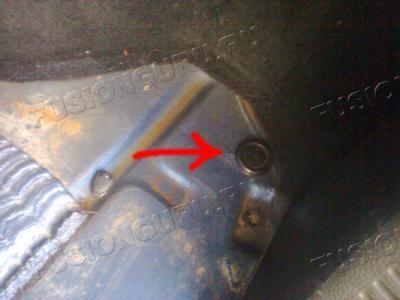

Питер - дожди :( В багажнике мокрые вещи с правой стороны(где штатно огнетушитель).
Вскрытие показало: под ковром в этом месте резинка с отверстием - через нее и сифонит.
Может у кого было. Как лечить? Просто наглухо герметиком заделать?

#2 Сообщение fidel1970 » 05 дек 2011, 14:26
Можно герметиком, а можно и заглушку большего диаметра подобрать.
Кстати, фото проблемного места можно попросить сделать?

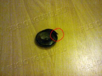

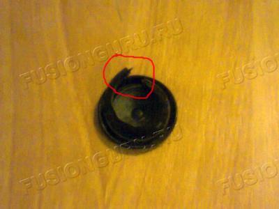

#4 Сообщение iMacOff » 05 дек 2011, 20:13
Вот фото:
А вот причина:
Пока попробую склеить. Даже не знаю что на замену, по магазам поездил - аналогов не нашел:(
Если колхозить, то в голову приходит заткнуть отверстие пробкой от шампусика :)

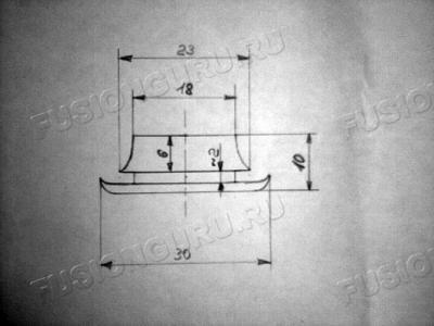

Вот набросал чертежик:

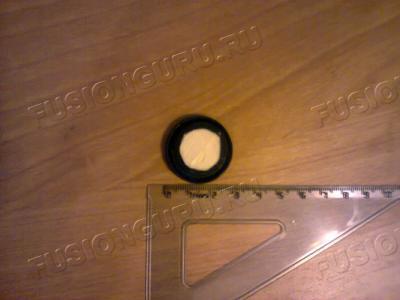

fidel1970 вот:
В середину такой клей:
Посмотрим как будет держать.
buy_val, а размеры какие?
Сообщения: 2599
Откуда: 197
Re: Вода в багажнике(не уплотнение)
#10 Сообщение buy_val » 06 дек 2011, 10:29
iMacOff,
посмотри на первой странице там фото на бумаге в клетку.
А проще купи в магазине - цена 1шт. около 10-15руб.
