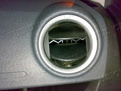

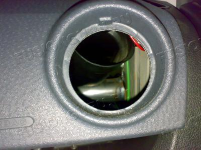

Вот как-то так :rotate: :rotate: :rotate:
Добавлено спустя 9 минут:
сергейsp Они по моему просто выдергиваются. Сейчас только выбегал на улицу пытался выдернуть, не получается. Сам дефлектор крутится, а серебристая окантовочка вытащить дефлектор не дает. Может окантовка в пазу сидит :wall:

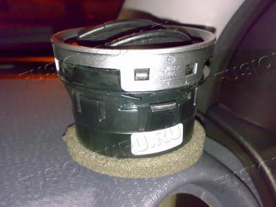

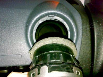

#12 Сообщение fidel1970 » 27 сен 2011, 21:14
*Casper* писал(а):Дефлекторы просто выдергиваются с усилием.
Ага, щаззз... :P
Не, можно, конечно попробовать... если запасной есть. :smirk:
Я не стал. :pardon:

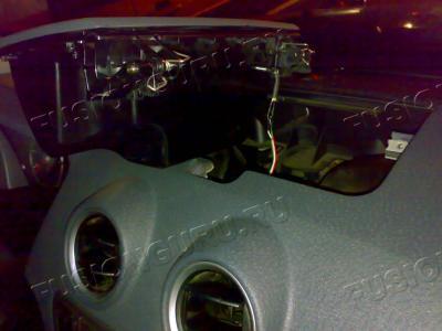

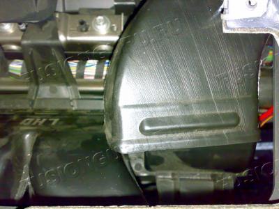

Снял верхний бардак.

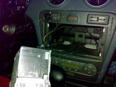

Скинул магнитолко.
Отжал защёлки "козы" (центрального воздуховода).
С одной...
..и с другой стороны.
Снял правый воздуховод с центрального раструба.
Открутил один винт, держащий его посередине ( аккурат над блоком хроников).
Фото нет
Сдёрнул другой конец воздуховода с правого дефлектора.

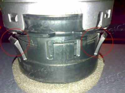

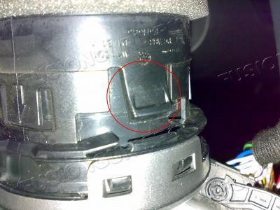

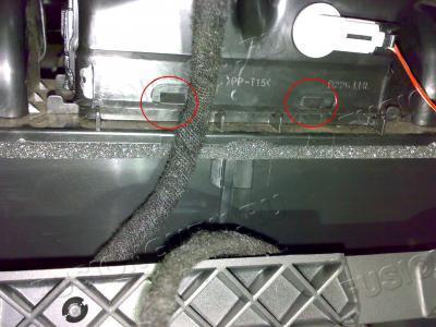

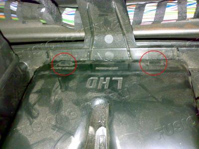

Нащупал три защёлки, надавил по очереди на них (чуть толкая на себя цилиндр дефлекторного узла) и вытащил эту хрень наружу.
Фото защёлок.

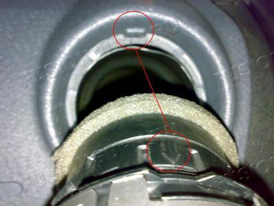

При обратной установке важно совместить стрелку на корпусе цилиндра дефлектора с бобышкой на панели...
... и просто защёлкнуть его внутрь.
Левый и центральный дефлекторы снимаются практически аналогично.
