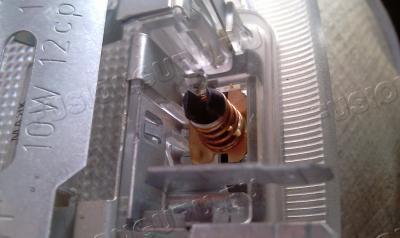

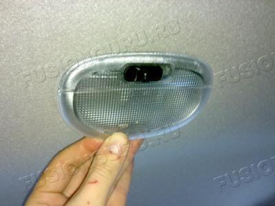

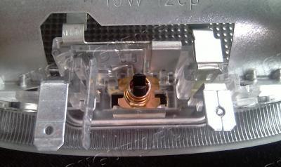

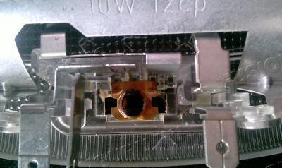

Блин, а я думал речь про этот идёт...
Ну, раз уж снял - покажу. :pardon:

fidel1970 писал(а):Блин, а я думал речь про этот идёт...
Все верно! Спасибо! Значит пружинку мой предшественник таки потерял, а мне всучил какие-то две от ручек))) Буду разбираться)
Ой, фотки зря процитировал) Осталось пружинку только надыбать.
Добавлено спустя 2 часа 33 минуты 30 секунд:
Понятно всё. Он ещё и переключатель сломал в том месте, где пружинка насаживается. Бум думать)

Как видно на фото, деталей там, собственно, три - пластиковый переключатель, пластинка и пружинка.
Я понял так, что именно последней и не хватает?
Не думаю, что поиски её замены будут представлять какие-то сложности.
Ну, а зафиксировать её на сломаном штырьке переключателя можно при помощи паяльника.
kazimir130103, удачи в ремонте! :beer:
