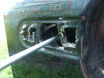

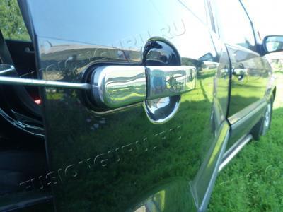

Тем, кому по каким-либо причинам необходимо снять ручки дверей, накрапал статейку - /go.php?url=http://www.fusionguru.ru/articles.php?article_id=187
Важное замечание!
Если Вы будете осуществлять разборку в полевых условиях, позаботьтесь о предотвращении утери мелких частей механизмов, болтики/гаечки имеют неприятную особенность теряться в траве. :D
Мне для избежания потерь вполне достаточно было салонного коврика....

fidel1970 писал(а):Важное замечание!
Под отвертку надо что-нить положить или обернуть ее в кембрик. Ну или намотать изоленты (1 слоя достаточно).
А что это за пятнышко коррозии сверху? Уж не следствие ли наклейки блестяшек?

*Casper* писал(а):А что это за пятнышко коррозии сверху?
Не, это просто блик. :)
*Casper* писал(а):Под отвертку надо что-нить положить или обернуть ее в кембрик.
Можно, ага. В принципе она и без "рычага" вытаскивается.

#4 Сообщение *Casper* » 24 июл 2011, 12:38
И вот еще скажи, чегой-то ты там в регулировки накрутить решил?
Re: Ручки дверей
#5 Сообщение fidel1970 » 24 июл 2011, 12:41
*Casper* писал(а):И вот еще скажи, чегой-то ты там в регулировки накрутить решил?
Ход открытия ручки уменьшил. ;)
Сообщения: 42072
Re: Ручки дверей
#6 Сообщение *Casper* » 24 июл 2011, 12:42
давай подробности.
Re: Ручки дверей
#7 Сообщение fidel1970 » 24 июл 2011, 12:50
А чё там подробничать? Если крепление этого винта ослабло, то ручка двери будет открываться с большим ходом.
Ослабляешь винт, натягиваешь щеколду тяги вверх (я отвёрткой поджимал) и крепишь.
