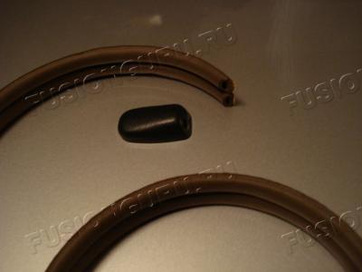

Купи D-образный дверно-оконный уплотнитель. Лучше такой, где две D, так дешевле.
Протяни внутри каждого штатного уплотнителя его.
Потом обмотай штыри замков изолентой и периодически ее меняй.
Я так сделал.
Нормально.
Лучшего не достичь.
Я даже уплотнитель складывал так, что две D клеевым слоем на плоской стороне складывались вместе и получалась буква Ф. Очень туго, но протянул.
Я так сделал.
Нормально.
Лучшего не достичь.
Re: Распорка в багажник
Такой ты имеешь ввиду?
Замки в ответках почти не скрипят. Скрипит именно коннект уплотнителей двери и проёма в верхней части.
