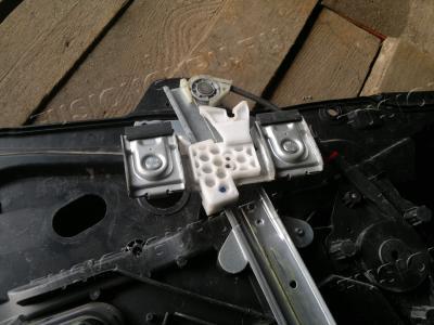

Приклеен к стеклу. Из пластика.
Вставляется в этот паз
2 резинки - это упор стекла, одновременно еще и зажим. Надо чтобы стекло шипом вошло в паз и встало на оба этих упора. Тогда дребезга не будет

Шип вроде не на клею, а в стекле есть отверстие куда он и выставляется, да и по поводу снятию перепонки проще снимать сразу с замком, тогда не надо будет попадать на защелки замка, которые очень трудно потом совместить.

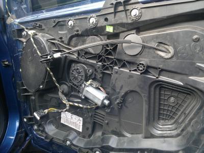

Блин блинский!!! профи выручайте (мануальчик почитал нифига не понятно) , сегодня пытался разобрать переднюю водительскую дверь, потому как внутри что то сильно брякало когда стекло на половину опускаешь, думаю дай залезу туда да посмотрю что там брякает, сам пластик снял , а вот основание стеклоподъемника (тоже пластик) снять не смог, (хотя по кругу все болты отвернул) понятное дело что его держит сам подъемный механизм , а как все же снять ентот девайс , или для снятия данного девайса нужно стекло предварительно снимать ?
Re: Разборка двери
#11 Сообщение fidel1970 » 10 июн 2011, 23:18
win2k писал(а):или для снятия данного девайса нужно стекло предварительно снимать ?
Да, надо вытащить стекло.

а динамик обязательно снимать ? тут еще вот парень описывает снятие обшивки двери /go.php?url=http://www.drive2.ru/cars/ford/fusion/f ... al/?page=8 грит что нужно ее потянуть назад и снять с крючка !!! :mda:
Re: Разборка двери
#13 Сообщение fidel1970 » 10 июн 2011, 23:37
win2k писал(а):парень описывает снятие обшивки двери
Да, очень знакомый нам парень. ;)
Видишь же - он уже без стекла дальше разбирает...

ну я так подумал , что может он его снял для большего удобства , понятно , в следующий раз буду стекло снимать , а вот то что вся эта хреновина еще и на каком то крючке держится - не знал , сегодня дергал дергал все это хозяйство , перестал , потому как подумал что сломаю все это дело :)
