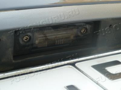

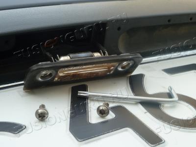

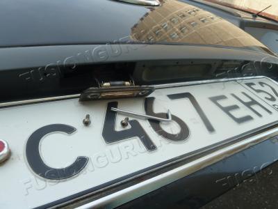

Фонари освещения номерного знака на задней двери устанавливаются посредством саморезов в пластиковую планку.
Смотри...
Берёшь ключ TORX на 20, откручиваешь саморезы и вынимаешь плафон.
