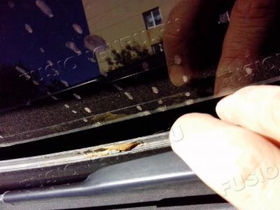

Сегодня столкнулся с проблемой. Заметил что возле дворников дохрена листвы опавшей (осень на дворе).
Заглянул поглубже и офанарел. чего там только нет..... Кроме листвы, веток, хлама, там куча рекламок, которую суют под дворники.
но не смог почистить. Не смог снять эту решотку, Пока ещё боюсь тянуть, толкать всякие пластмассовые запчасти.
Обнаружил там 2 заглушки по бокам.... в углублениях. Но не смог их разобрать.
А ещё обратил внимание, что эта пластиковая решетка, не плотно прилегает к стеклу. Ябы сказал что вообще не прилегает.
(стекло не родное) и наверно, когда его меняли не поставили хорошо. Заметил там в торце следы клея, наверно её пытались приклеить к стеклу.
Подскажите как снять для прочистки (дворники тоже надо снимать????)

p.s. Я сегодня таки отмыл и прочистил жабо. Полное снятие и разбор был на этой неделе (там кроме верхней накладки еще корзина пластиковая под ней).
Завтра думаю вибропластом троечкой проклею против шума.
