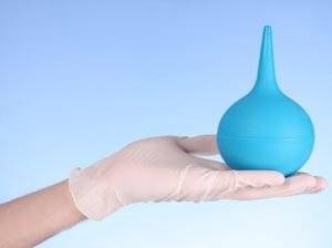

MakPol, вот средство для борьбы.
Вода на коврике водительского сиденья при торможении скатывается назад.
Клизма, как раз для удаления этой воды и применяется.

Зачистить и Хаммерайтом покрасить. дальше использовать средство, рекомендованное Фиделем. Это не шутка - у меня тоже маленькая клизма в машине ездит - очень удобно воду удалять, чтобы пока машина стоит не было слишком высокой влажности.MakPol писал(а):все же замазать бы эти направляющие чем-то, чтобы вода не поступала.
Добавлено спустя 1 минуту 17 секунд:
саш, Не обязательно зимой. Достаточно мокрой погоды и обуви, с которой много воды стекает.
Добавлено спустя 37 секунд:
Точно?fidel1970 писал(а): при торможении скатывается назад.
Она при любом изменении скорости и траектории болтается по коврику как пестик в колоколе.

Понял, ну пока перекрыл из баллона краской что для дисков, а так вернусь в вопросу. А средство от Фиделя куплю и в мазду и во фьюж. Езжу не то что круглый год, а ежедневно. Поэтому штука нужная. Не додумывался взять, я газеты да, кидал, лед как замерзнет стряхивал вытащив коврик, а вот клизмой... Век живи, век учись (жаль смайлика с клизмой из коллекции колобков не добавлено, а то бы подошла)

100%.Doc Brown писал(а):Точно?
Потому, как после торможении при езде вперед она педальки омывет.
