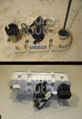

Стал барахлить переключатель скоростей обдува. Сначала включался через раз, затем после перещелкивания влево-вправо, затем отказался включаться совсем. Среди предложений б/у блоков управления отоплением нашел блок с фиесты (2S6H19980BC). Внешне посмотрел, мне подходит. Вынул магнитолу, снял панель и увидел, что у меня установлен блок 2S6H19980BF. Внешне они слегка отличаются (прикладываю фото с просторов интернета). На 2S6H19980BF короче блок регулировки скорости обдува, на 2S6H19980BC есть дополнительный разъем с проводом. Кто сталкивался, данные блоки взаимозаменяемы?

Разъём походу от жгута отчекрыжили. Других изменений не вижу, да и судя по номеру их и не должно быть.
