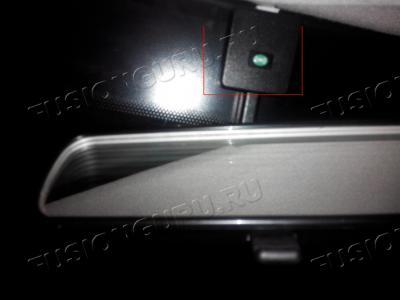

#1 Сообщение ПроРод » 16 авг 2014, 12:56
Здравствуйте! У меня Ford Fusion Elegance со штатной магнитолой 6000СD. Не могу разобраться, что за таинственная кнопочка расположилась у меня на зеркале заднего вида, точнее на держателе зеркала. Нажимал на неё, ничего не происходит, просто зелёная кнопка на держателе зеркала.
Подскажите кто знает

#6 Сообщение ПроРод » 16 авг 2014, 19:50
fidel1970 писал(а):По всей вероятности, зеркало ЗВ нештатное. А кнопка - это автозатемнение зеркала.
Самое забавное, что всё штатное, ничего не добавлялось, не вскрывалось, да и беспокойства не было б- кнопка и кнопка, но - она спокойно жить не даёт и мучает сознание, что она есть, а за что отвечает- не знаю.
Могу добавить, что на кнопке есть значок, похожий как на вай-фай, белая точка в центре, от центра идут окружности, увеличивающиеся в радиусе.

#7 Сообщение *Casper* » 16 авг 2014, 22:16
О, сигналочка.
Добавлено спустя 35 секунд:
APSочка? Правда у них синенькие кнопачки.

#8 Сообщение ПроРод » 16 авг 2014, 23:35
*Casper* писал(а):О, сигналочка.
У меня сигналка Ягуар, может как в APS такая же кнопочка?...
А для чего эта кнопка служит?

#9 Сообщение *Casper* » 16 авг 2014, 23:43
ПроРод писал(а):А для чего эта кнопка служит?
Вызов водителя. Нажимаешь и пейджер пищит.

#10 Сообщение йож » 16 авг 2014, 23:45
Да. Приемопередатчик сигналки антенной вниз. Кнопка вызова пульта.

#11 Сообщение ПроРод » 17 авг 2014, 16:58
Верняк! Нажимаю на кнопку на зеркале- пиликает брелок, правда почему то через раз, но пиликает. Смысла большого не вижу, но раз есть кнопка - пусть будет.
Всем огромное спасибо за обсуждение!
