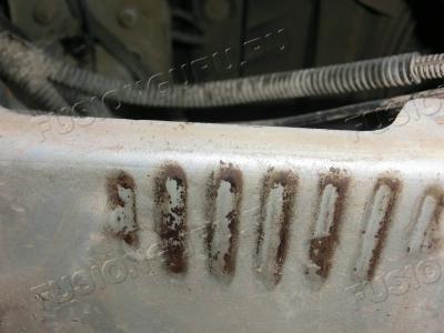

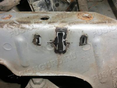

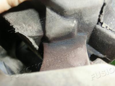

#1 Сообщение *Casper* » 16 июл 2014, 23:08
Все? Крантец? Опять искать шуршащие бумажки?
А то на кузове эна че
выработочка внушительная. Не ровен час насквозь протрет.
С обратной стороны пока фигня, но тоже начинает

Шеф, потертости на кузове может следствие ездьбы с неисправной нижней опорой?

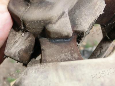

А фоты фрагментов подушки можно "в сборе" посмотреть( общий вид подушки, не помню как выглядит резиновый кирпич)?
Думаешь из-за нее "Дергается, надоело"?
#3 Сообщение *Casper* » 17 июл 2014, 07:27
Да, почти кирпич. Полностью не сфотал, не подумал.
Дергается - нее, просто думаю о некой механической составляющей дергания
Добавлено спустя 1 минуту 19 секунд:
Следствие не знаю ибо поменя её а новую и таких следов не было. А теперь есть.

Да нетPuwistiy, на подушке слева только продольные пазы, ( по оси ДВС+ коробка), а на фоте трет по ходу движения. Шеф, надо будет посмотреть. ;)
Re: Левая опора двигателя (фото +)
#6 Сообщение *Casper* » 17 июл 2014, 14:22
Чего посмотреть?
Забыл добавить.
Значит поставил на первую передачу и толкнул машину назад. Опора прижалась без лишних сопротивлений. Вообще при толкании двигатель по левой стороне кренит сильнее, чем по правой.

*Casper* писал(а): Вообще при толкании двигатель по левой стороне кренит сильнее, чем по правой.
Шеф, ну так ведь не должно быть, стало быть шуршать водяными знаками в и-нет магазе или на разборе.

покачай с опорой и запиши на своей посмотрю.
#9 Сообщение *Casper* » 17 июл 2014, 22:59
Puwistiy, ты готов внять батарейку, полку и короб? Актись. Я и то не хочу снова все разбирать.
Да и че там записывать. Одной рукой на передаче толкаешь ее и опора прижимается. ИМХО
timoha-07 писал(а):так ведь не должно быть
вот.
Разбор тут не катит. Новая дорого.
Думаю что этот момент подождет, пока я вылечу дергания.

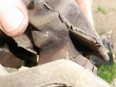

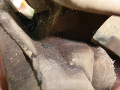

Старая опора
Новая опора

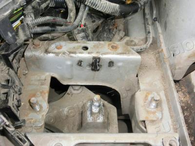

боюсь показаться глупым но может это железную"ванну" под резинку разогнуло ? может она плотней должна сидеть ?
#15 Сообщение *Casper* » 23 июл 2014, 21:28
Там вроде все сварное

Каким образом ее шатаешь? Просто на этих выходных собираюсь менять главный цилинд сцепления, там как раз снимать слева коробку АКБ, хочу у себя проверить опору.
#17 Сообщение *Casper* » 23 июл 2014, 21:44
Первую передачу ткнул и толкаю коленом в бампер.

так сварное не сварное чем больше износ резинки тем большее усилие воспринимает "ванна" (ну как молотком махать чем меньше замах тем слабее удар ) собственно тем больше ее гнет ну а резинка изнашивается и менее конкретно исполняет функцию демпфера и амортизатора может ванну эту линейкой померить с верху наней отверстия вних что крепиться ? если резинки то мерить смысла невижу а если поднос аккумулятора то отверстия должны четко совпадать если они цилиндрические да и посути эта ванна не должна быть бочкообрасной формы то есть резинка наверно вкакихто реальных допусках сидит (а что у коробки передач других креплений нет ? надо посмотреть !!!
#19 Сообщение *Casper* » 23 июл 2014, 23:00
migavolt, не пойму тогда о какой ванне речь? Кузов что ль? Так он крашеный, резинка его 100% касаться не должна.

если она не должна касаться крашенного кузова - ну тогда непонятно !!! она обязана быть зафиксированна !!!!
1 если резинка фиксируется снизу и сверху то она гасит вертикальные колебания (тоесть на резинке висит коробка )
2 если резинка фиксирована спереди и сзади то она гасит колебания в горизантальной плоскости продольной оси автомобиля
3 если резинка фиксирована слева и справа то она гасит колебания в горизонтальной плоскости поперечной оси автомобиля
если резинка не чем не фиксирована она не какой полезной функции не выполняет ( железная логика )
другие подушки коробки передач как реагируют на этот тест "коленом в бампер" может быть найдутся истинные виновники такого поведения ?
