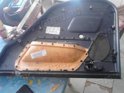

Ага.verser255 писал(а):вскрывать именно внутреннюю часть двери?
Фото maxs-vd
- Сообщения: 114
- Зарегистрирован: 24 фев 2014, 23:53
- Откуда: Череповец
Re: Задняя левая дверь
Ёшки-матрёшки да там целый принтер под дверью=(Я думал она как то попроще устроена .Ну да ладно глаза боятся, а руки ломают=)fidel1970 писал(а):Ага.verser255 писал(а):вскрывать именно внутреннюю часть двери?
Фото maxs-vd

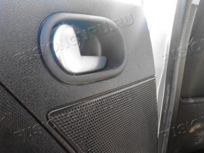

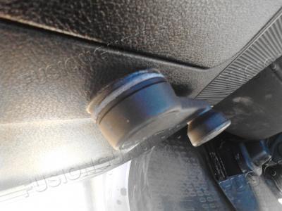

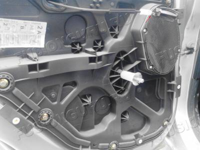

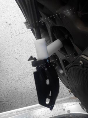

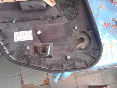

Не прошло и пол года пока я добрался до дверки=)Ручка стеклоподъёмника держится маленьким кольцом пружинкой(вставляем в зазор отвёртку и чем нибудь упираемся в кончик колечка-пружинки(у меня под рукой были ключи от дома -ими и снял) Накладка двери снялась с потерями
лопнули 2 крепления пистонов- пришлось паяльником вплавлять их на место

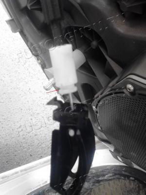

Дальше проблем не возникло(даже порадовало что тросик новый покупать не надо)оказалось что крепление тросика выскочило из своего посадочного места
Просто вставил на место

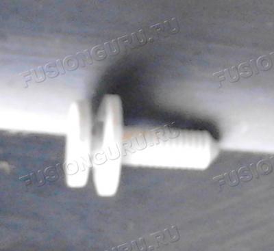

Расположение пистонов
Вот такие пистоны стоят

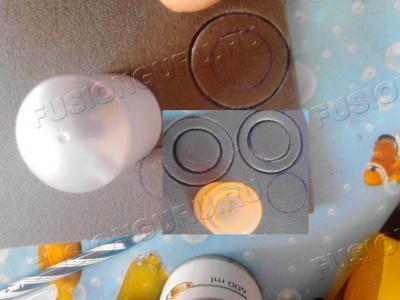

Раз уж снял решил менять прокладки в ручке(старые отклеились и криво стояли)
Выдавил крышками из сплена

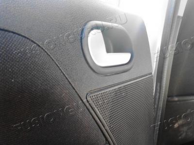

Ну и готовый результат
Положение "заблокировано"
Вобщем как то так=)
